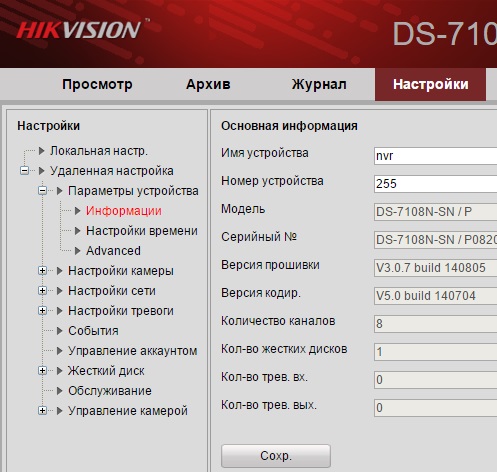

DS-7108N-SN/P купил в конце декабря, русский и английский в сток прошивке
производство на коробке стоит 11.2015
детали

Добрый день! Помогите пожалуйста подружить этот регистратор с не китайскими камерами. Есть данный регистратор с проковкой 3.0.7, камеры с комплекта c прошивкой v5.2.5 подключаются без проблем через plug-and-play. А вот камеры DS-2CD2020F-I не могу никак подключить через PoE свич регистратора. Подключаю по протоколу ONVIF, ip ставлю как и в свиче регистатора (например 192.168.33.2), пароль ввожу... результата нет :(

DS-2CD2020F-I какая тут прошивка? Скриншот с веба?
Т.е. Чинайский регистратор с патченной прошивкой на европейца или только язык русский?
С камерами с 5.2.5 рапторами всё понятно, там патченный вариант и они европейцы и подключаются как европейские по протоколу Hikvision.
DS-2CD2020F-I - это чисто европейская камера и ни по родному, ни по ONVIF она не цепляется?
