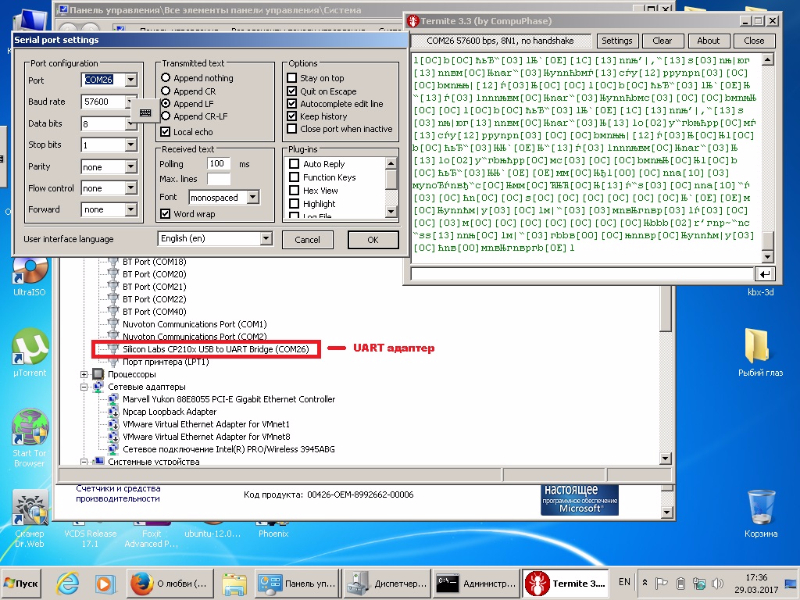

Сообщение columb75 » 29 мар 2017, 19:08
Наконец дошел мой uart адаптер, кто производитель - ХЗ, драйверов или ссылки на скачку не было.
Win7 x32 сам установил его как "Silicon Labs CP210x USB to UART Bridge"
Подключаться к Dahua - побоялся, подключил к кит камере попроще (после перепрошивки - перестал работать Web, только пингуется и постоянно перезагружается).
На плате было 3 отверстия, никак не промаркированные, только у крайне правого-циферка 1, у крайне левого-циферка 2.
подпаял туда ножки и попробовал подключится. Камера при загрузке, сыпет в терминал какую то ересь, если поменять местами RX и TX,, то вообще ничего не выдает((
М.б. надо чего в настройках терминальной проги поменять?

Сообщение iTuneDVR » 29 мар 2017, 20:21
Почему такая скорость?
Другим ПО пользовался?

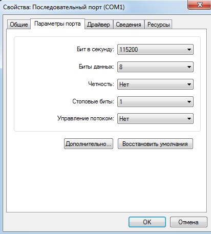

Сообщение iTuneDVR » 29 мар 2017, 20:51
Настройки порта
2017-03-29_19-48-48 (2).jpg (27.33 КБ) 8813 просмотров
Другое ПО:
Hyperterminal, PuTTY, NCOM и т.п.

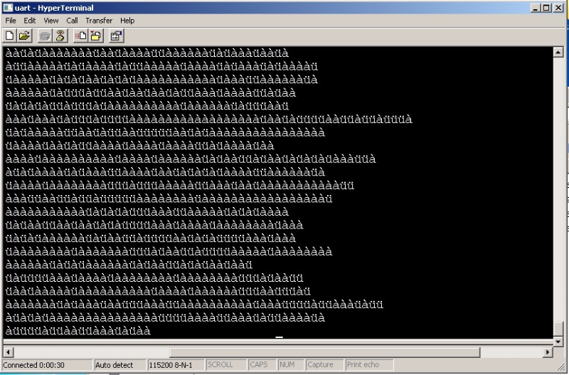

Сообщение columb75 » 03 апр 2017, 18:02
Дудки((
https://yadi.sk/i/jizU0c123GbwXD
и в Hyperterminal, и в PuTTY - одни кракозябры(((,,,,,,,, че то видимо у меня с кодировками((,,,,,, хотя и на другом компе - тоже самое(
Re: проблемма с ipc-eb5500p
Сообщение iTuneDVR » 03 апр 2017, 18:16
Ну, что-то у тебя такое невообразимое!!!
Обычная тарелка у тебя, которые я разбирал и подключался.
Питание и земля там рядом контакты от края, остальные RX, Tx
При соблюдении всех правил и условий будет нормальный, вменяемый отклик в консоли.
