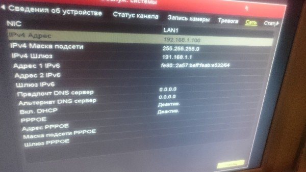

Кстати, первая картинка, это если в браузере ввести 192.168.1.4:8899
Re: DS-7108N-SN/P проблемы c ONVIF
Сообщение iTuneDVR » 26 апр 2016, 21:01
bavaria писал(а):Кстати, первая картинка, это если в браузере ввести 192.168.1.4:8899
Вот так не надо делать!
Порт 8899 это ONVIF порт, а не веб!!!

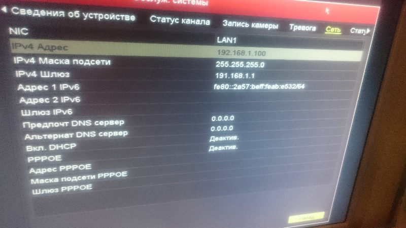

Какой при этом адрес самого регистратора и как подключена камера?
Да и прошивка на камере не последняя, поэтому не все варианты исчерпаны.
Как внешняя камера, с адресом из той же подсети как и адрес регистратора и находясь в одной сети, она должна по ONVIF поключиться и показать картинку, но у тебя задача-то с POE камеру питать и видеть. Но в обычной ситуации, адресация у камеры должна быть другая и все должно бы работать штатно!

Рассказываю детально ))) Адрес регистратора например 192.168.1.100 или 192.168.100.100, внутренний IP 192.168.1.1 или 192.168.0.1 пробовал разное......
При определённых махинациях удавалось даже сделать, чтобы одновременно внутренняя сеть камер и регистратора была в одной подсети 192.168.1 например.
Прошивка на камере как раз последняя. На регике нет...

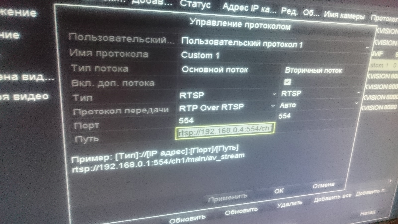

Что с Кастом протоколом можно подумать ?
Сообщение iTuneDVR » 27 апр 2016, 02:03
bavaria писал(а):Прошивка на камере как раз последняя.
General_HZXM_IPC_HI3516C_53H20L_S38_V4.02.R11.Nat.OnvifS.20160223_ALL.bin
На регистраторе понятно, что не последняя и ONVIF там другой может быть и ....,но ....
По кастому, надо задавать реальную строку, которая показывается в ODM, как с паролями,так и без.
Как вариант это лучше сделать в веб-интерфейсе.

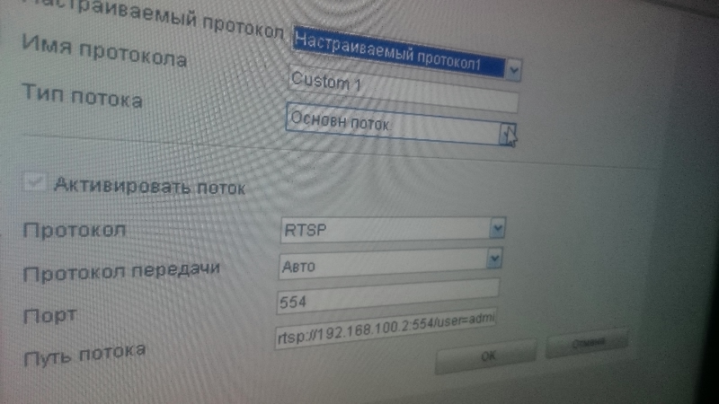

Так, делюсь позитивом)))) Камера заработала по протоколу Сustom, выставил протокол RTSP, номер порта управления 554 !
Единственное, не работает детектор движения и все остальные функции.....
А они нужны ?

Вот путь моего потока, простите за качество фото.
rtsp://192.168.100.2:554/user=admin_password=tlJwpbo6_channel=1_stream=0.sdp?real_stream
Сообщение iTuneDVR » 27 апр 2016, 22:39
Это строка взята из ODM.
Так-то это дырка, которая оставлена, но... работает ;)
