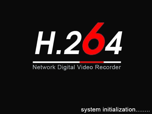

Лого с загрузки

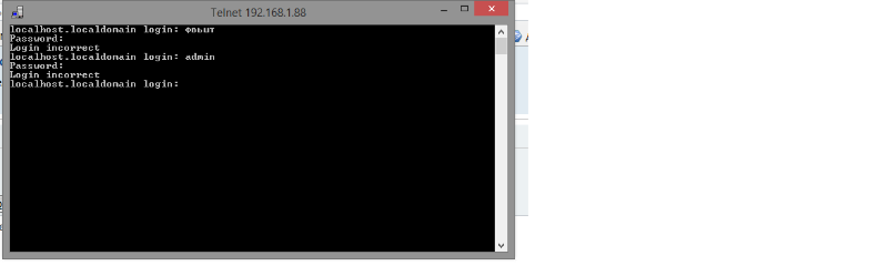

логин и пароль?

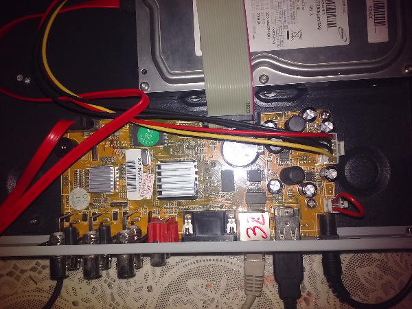

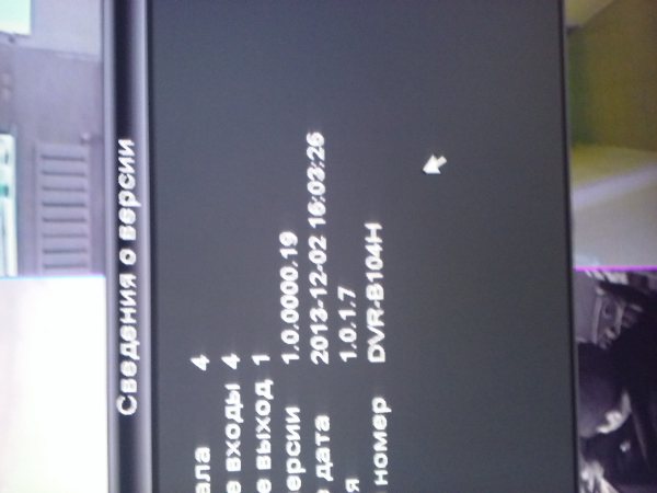

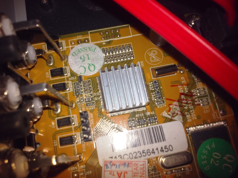

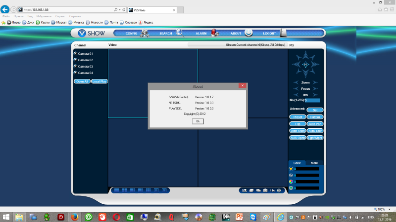

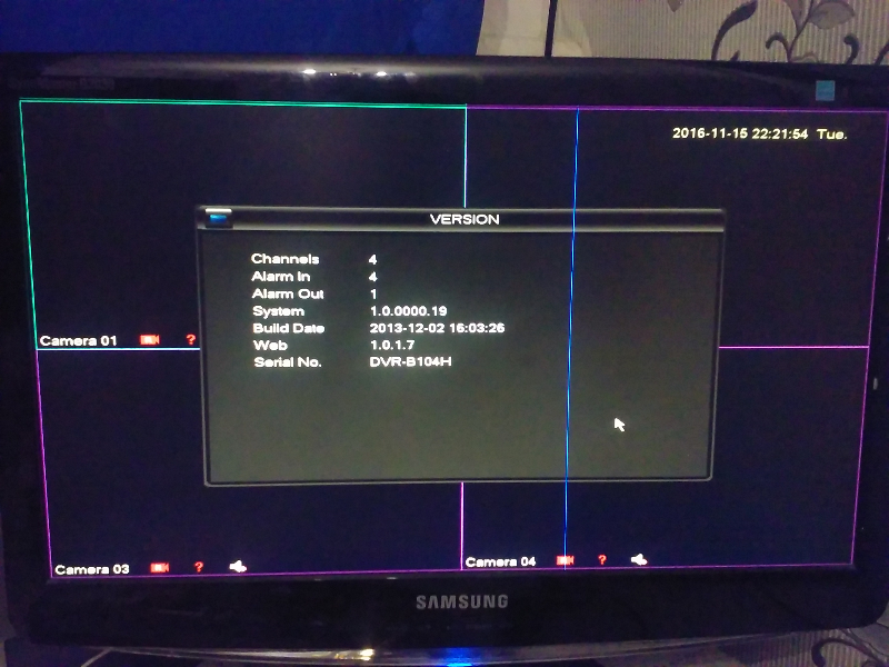

здравствуйте, Поможете с одним DVR-B104H, внизу написано еще 1004Z . Работает минут 20 потом зависает. Не на что не реагирует. Файлы при записи может сохраняться длительностью по одной минуте, по часу, по 15 минуьт разные. .пропадает видео с камер наблюдения. 4 камеры и DVR подключены к одной блок питании на 4A. может прошивка глючит не знаю пробовал сбросить, меняла блок питание
Фото
Re: Помогите определить видеорегистратор
Сообщение iTuneDVR » 15 ноя 2016, 19:23

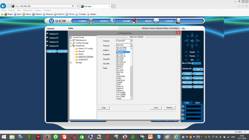

Вторую фотку в нормалаьном ракурсе и чтобы было видно все + еще фотки с интерфейса, для разноообразия + фотка с веба!!!
Фото платы неплохо бы тоже сделать при нормальной освещенности и с нормального ракурса в хорошем разрешении, чтобы можно было приблизить и разобрать комплектуху.
Указать (ссылками) на прошивки, которые подходят.
Конечно, чаще всего проблема с блоком питания. Однако надо его не просто так менять, а делать грамотно.
Раз всё от одного блока, то исключить из схемы камеры и погонять регистратор, при этом отдельно нужно замерить потребление самих камер с другого источника, чтобы итоговая математика сходилась.
Померить в нужных узлах напряжение на плате, позвонить транзисторы и... , вообщем с этим лучше на месте обратиться к местным умельцам, по ремонту плат ПК и т.п.
