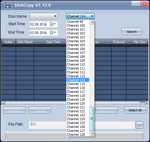

Re: DH NVR7864RH
Сообщение iTuneDVR » 03 сен 2016, 02:41
Не помешает оригинальный скриншот, демонстрирующий ограничение выбора.
Как я и говорил, что есть DiskCopy и там....
Пусть без просмотра, но ... ;)
jony57
Сообщения: 36
Зарегистрирован: 09 май 2014, 10:26
Re: DH NVR7864RH
Сообщение jony57 » 05 сен 2016, 10:11
Не совсем одно и тоже. DiskCopy позволяет поднять архив и сохранить, DiskManager выбрать нужную информацию онлайн просмотром по 32 камерам, найти актуальные метки времени и камеры и все это сохранить в нужном формате со скриншотами. Это совершенно разные задачи.
Re: DH NVR7864RH
Сообщение iTuneDVR » 05 сен 2016, 13:24
jony57 писал(а):Не совсем одно и тоже. DiskCopy позволяет поднять архив и сохранить, DiskManager выбрать нужную информацию онлайн просмотром по 32 камерам, найти актуальные метки времени и камеры и все это сохранить в нужном формате со скриншотами. Это совершенно разные задачи.
Для решения задачи получения видео, которое нельзя получить из другой программы - в самый раз.
Главное, что можно получить недосступное вранее видео, а дальше его в оффлайне можно и конвертировать т.п.
Да, программа без рюш и кружевов как обычная рабочая лопата, с обычным черенком, а не с резной ручкой из красного дерева ;)
Как я и говорил, давно ей пользовался и она конечно делала своё дело для 4-х 8-ми 16-ти канальных регистраторов, что хватало на тот момент.
