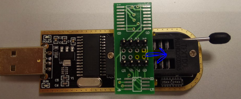

В общем купил программатор, выпаял флеш.
На флеш есть ключ. На платке зеленой, к которой припаивается - тоже есть ключ. Здесь все просто.
Но не могу понять, как подключить сам программатор к этой зеленой плате.
Вот так подключил, но чую что что-то не так.

Re: ВИДЕОРЕГИСТРАТОР 24-КАНАЛЬНЫЙ ОТ XM(POLYVISION, NOVICAM, VESTA, ELEX И Т.Д.) ЗАВИС. ЧТО ДЕЛАТЬ?
CH341a programmer никак не хотела работать. То есть работала, я нажимаю Read, ползунок бежит до 100%, затем на экране так все и остается FF(везде).
Затем я скачал Colibri, программа для CH341a.
Там выбрал свой флеш, нажал "прочитать" - завершилось. На экране все также FF. Или так и должно быть?
