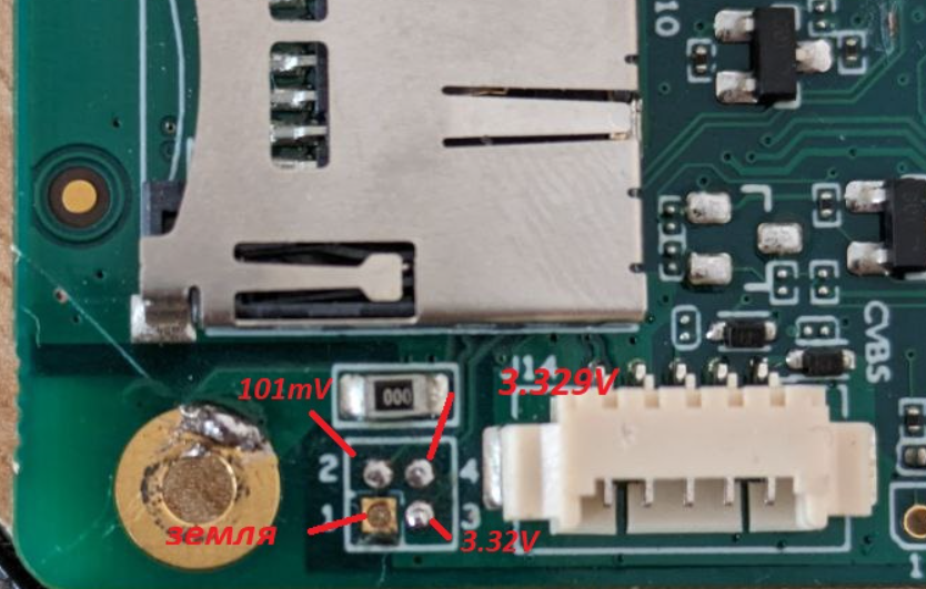

Нет, не пробовал, потому что путаюсь с контактами c "квадратным" расположением Когда я проверил и прощупал схему с помощью мультиметра, я обнаружил, что контакты 2 и 3 идут непосредственно к процессору, контакт 1, очевидно, GND, но контакт 4 подключен к делителю напряжения, так как мне придется питать схему? Может ли это быть контакт 1 GND и 2, идущий к процессору, будет ли он B+?

javierferwolf писал(а):Нет, не пробовал, потому что путаюсь с контактами c "квадратным" расположением Когда я проверил и прощупал схему с помощью мультиметра, я обнаружил, что контакты 2 и 3 идут непосредственно к процессору, контакт 1, очевидно, GND, но контакт 4 подключен к делителю напряжения, так как мне придется питать схему? Может ли это быть контакт 1 GND и 2, идущий к процессору, будет ли он B+?
B+?
B+?
напряжение +3,3 В от адаптера usb-ttl?=))
