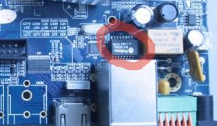

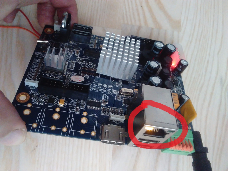

Есть ли вобще шанс востановить сетевое подключение???? :?
Пришел ответ:www.esvi.su техническая поддержка
"""От вас скриншот сведения- версия с текущей прошивкой и версией железа. Постараюсь найти на него прошивку, данная модель уже снята с производства. Но боюсь что это не поможет. Скорее всего умерла "сетевая карта" """
Покупайте новый((((
Re: Регистратор ESVI EVD-9508IA не видит сеть
Сообщение iTuneDVR » 15 май 2017, 00:20
Логически поразмыслив, что произошло, и что по факту наблюдаемого, то если проблема в сеткой, значит надо заменить один модуль, который прямо за сетевым разъемом, скорее дело в нём!
Прозвонить вначале не помешает!
Сетка на процессоре, а сопутствующее может выйти из строя.
Если была такая прошивка и при обновлении через usb она принялась, значит у тебя 6504 и есть, просто на 8 каналов

заказал микросхему!!прикольно--- чит и дип 10--по 150 р---а если одна 560р((((
