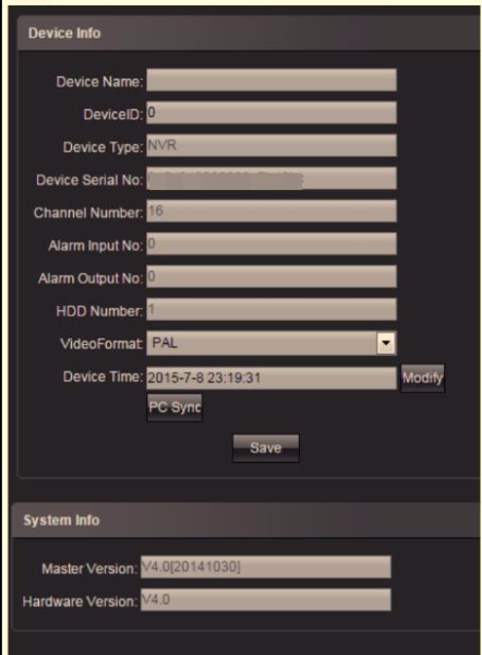

Re: Помогите восстановить NVR small gige v1.1
Сообщение iTuneDVR » 22 авг 2017, 03:09
С этой картинки надо было начинать ;)
