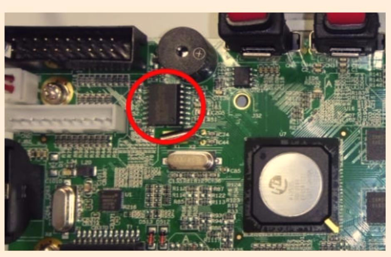

Снова возникла такая же проблема. Теперь регистратор просто не включается, индикаторы на передней панели горят, но на VGA и HDMI выходах ничего нет, монитор уходит в режим ожидания. Фишка с файлов update.img на флешке не работает. Вставляю, подаю питание - ничего не происходит. Пробовал уже раз 20.
Теперь по вашему совету хочу купить TTL2RS232 адаптер. Подойдет любой? Просто на компьютере нет СОМ порта, поэтому ищу с USB адаптер. Может быть посоветуете модель, которую стоит купить?
Раз ничего не происходит, то стоит внимательно осмотреть плату и лучше сделать хорошую фотку и выложить тут. Раз не появляетсяна синем фоне этапы восстановления на мониторе, то значит загрузчик нефунциклирует, а причин может быть много. Если, всё-таки железо исправно, но не фунциклит, то выпаиваем флешь, снимаем дамп, засылаем в почту. Будет сразу видно, что и как.
Попробовал тем же файлов для 24-канального NVR сбросить другой зависший 8-канальник. Ничего не вышло. То есть для каждого регистратора update.img уникальный. Надо полагать, что не будет работать, в 8-канальном Spi флешь на 8мб а в 24-канальном 16мб, загрузчик проверил что не подходит и не стал обновлять. Вообще не стоит играться с этим, не зная что да как можно навредить.
Лучше найти специалиста на месте, владеющего паяльником и программатором, чтобы сделать это аккуратно! Нужно будет 2 раза делать с перерывом. Снять дамп, понять что там и если там не всё нормально, то влить нужный загрузчик и впаять обратно.
