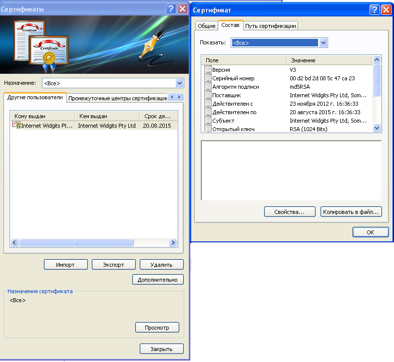

В продолжении темы, про X509v3.
У одного из новых а-ля хиковских регистраторов SWAN посмотрел на сертификат.
В прошивке этого реристратора в файле server-cert.pem было как-то так.

А вот так он выглядит когда импортируешь его в систему!
