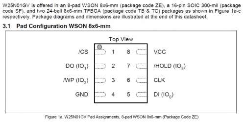

Мне тут пришла мысль, возможно глупая, а если впаять простую spi-флешку с прошивкой от openipc? Посадочные контакты судя по даташиту совпадают.
Re: Востановление EVIDENCE Apix-Bullet/E2 WDR 2712 AF
Сообщение iTuneDVR » 28 ноя 2022, 22:34
Не узнаешь, пока не попробуешь ;)
