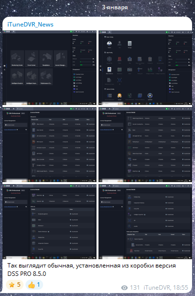

Сообщение iTuneDVR » 08 янв 2025, 21:37

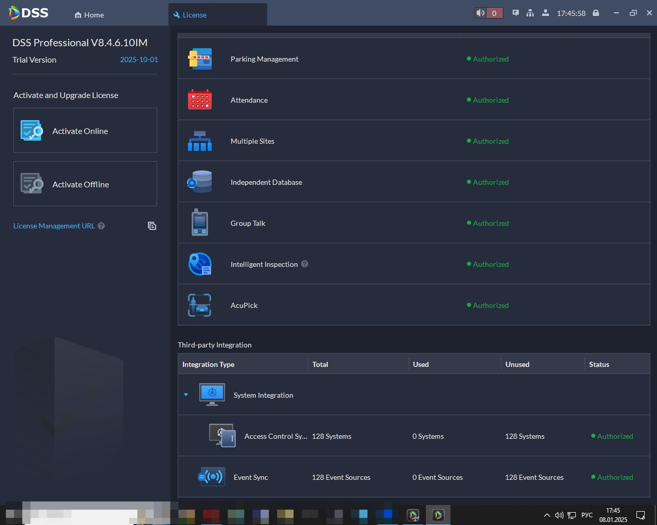

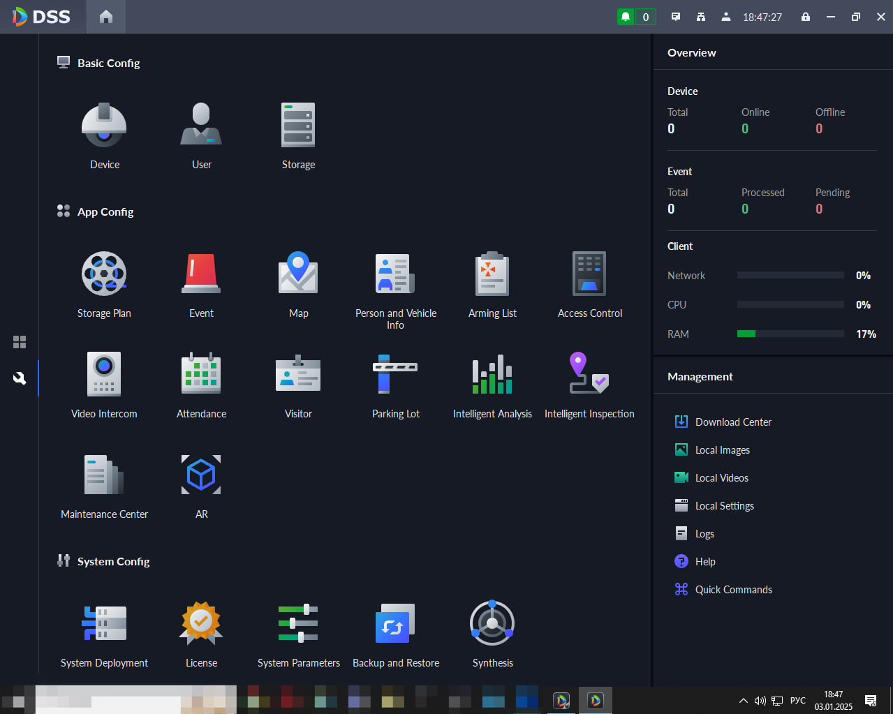

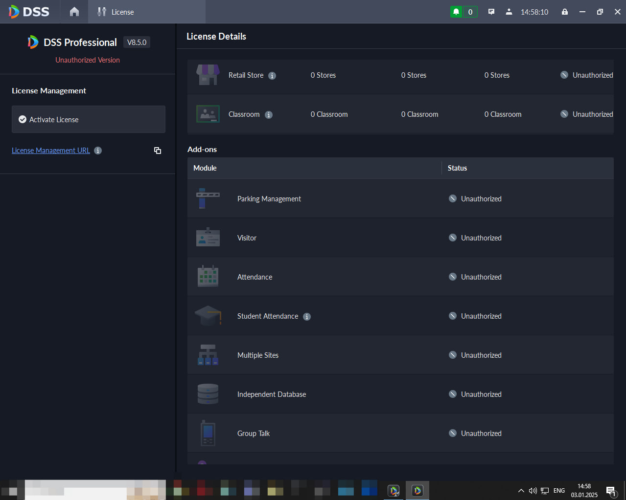

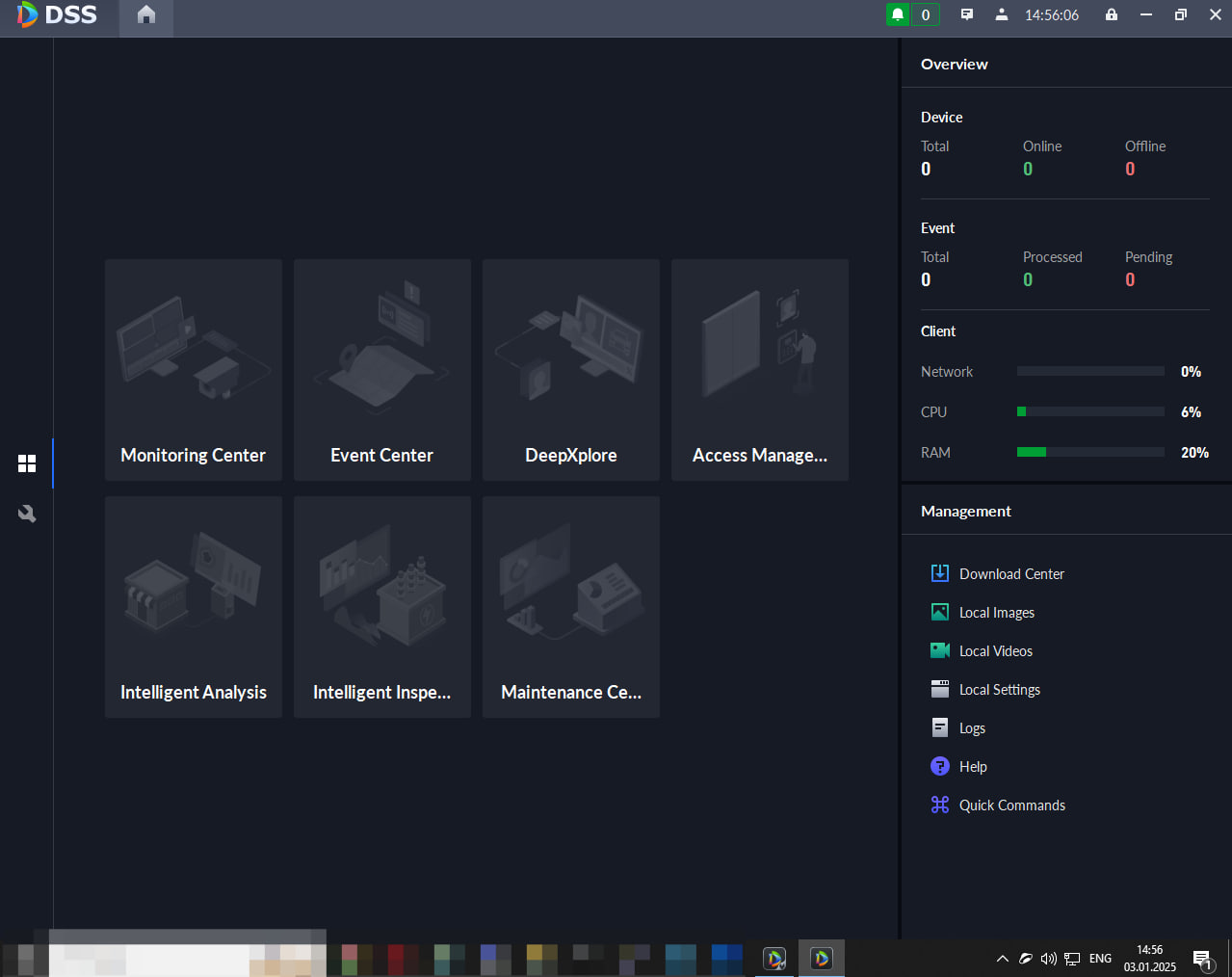

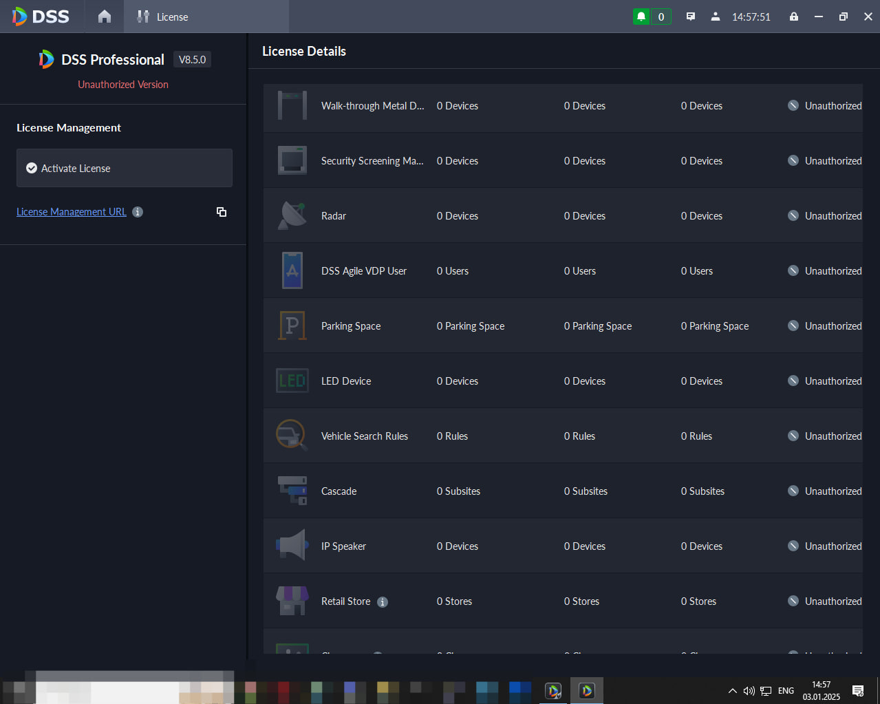

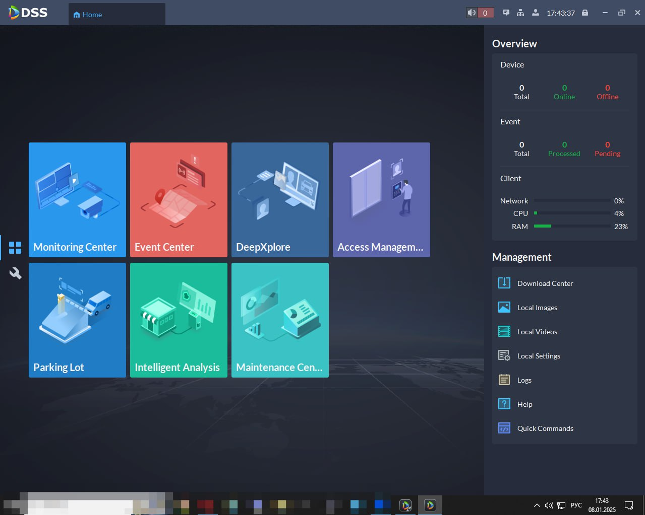

Так выглядит обычная, установленная из коробки версия DSS PRO 8.5.0

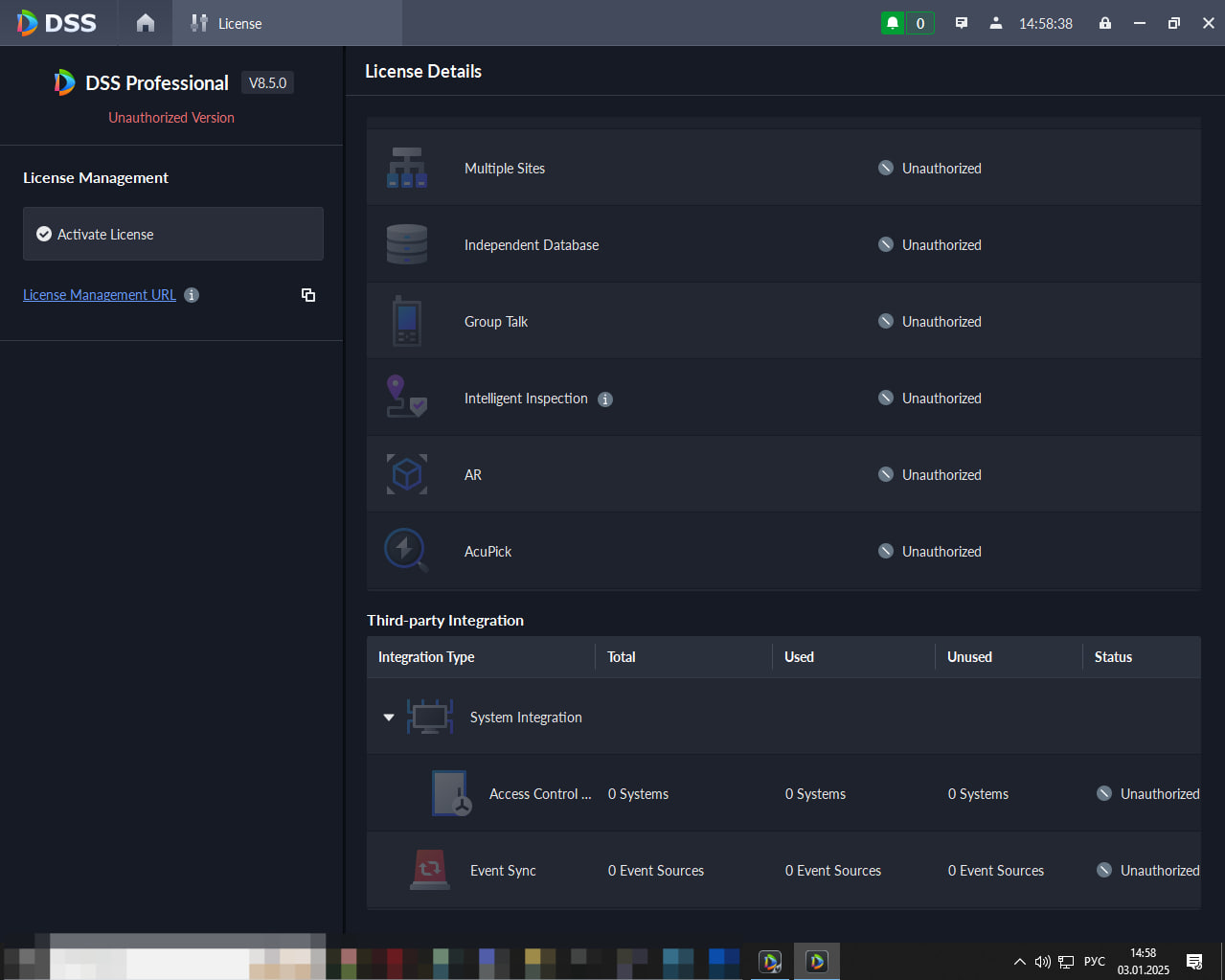

https://t.me/iTuneDVR_News/310

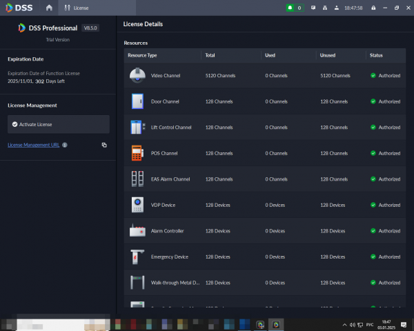

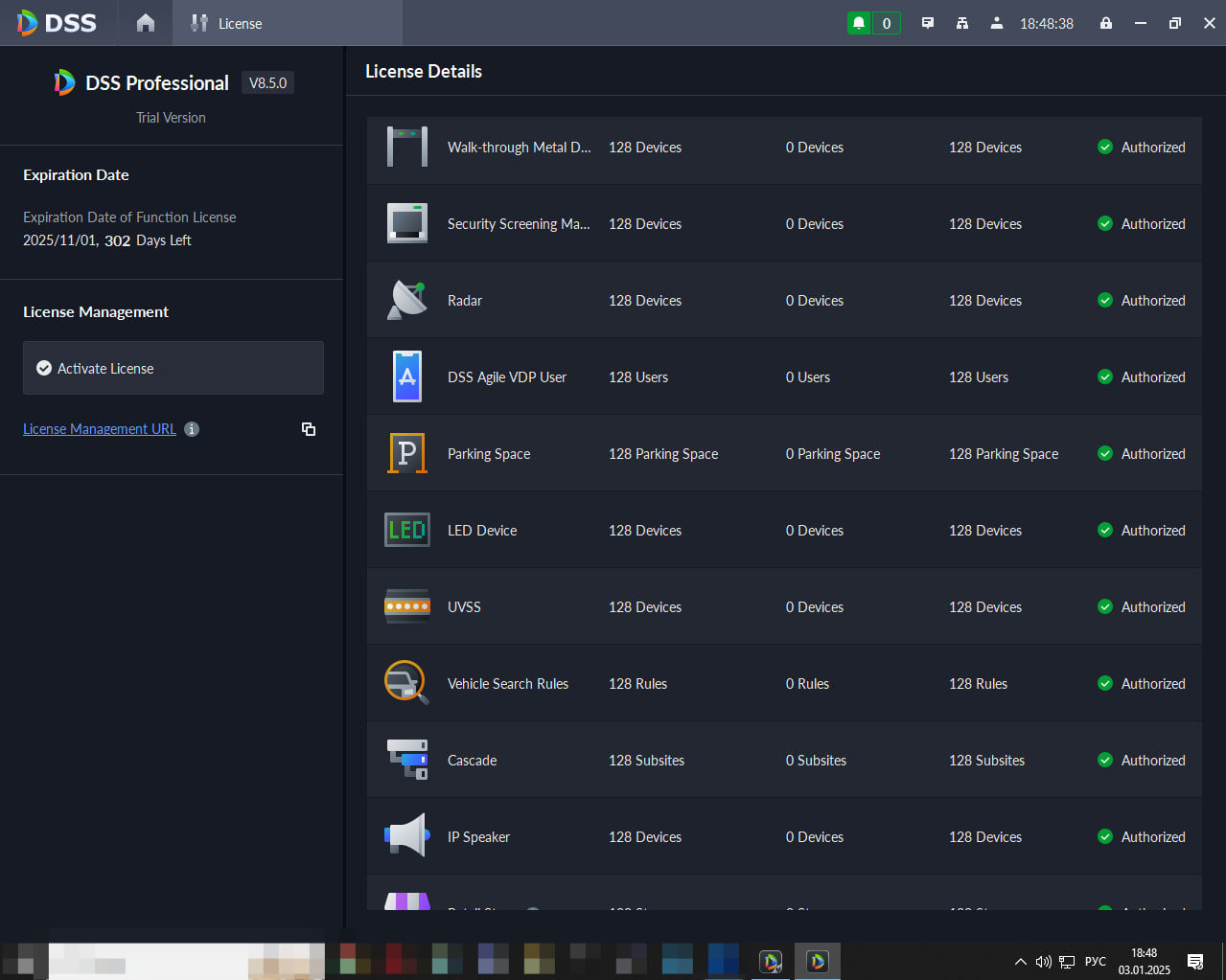

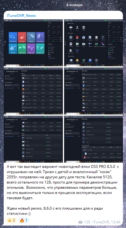

Сообщение iTuneDVR » 08 янв 2025, 21:42

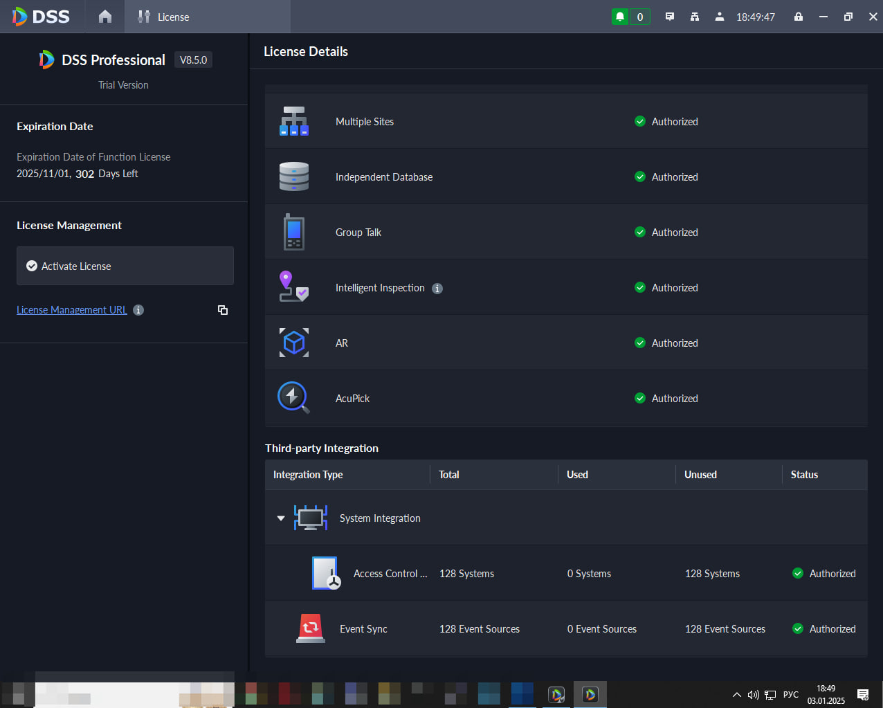

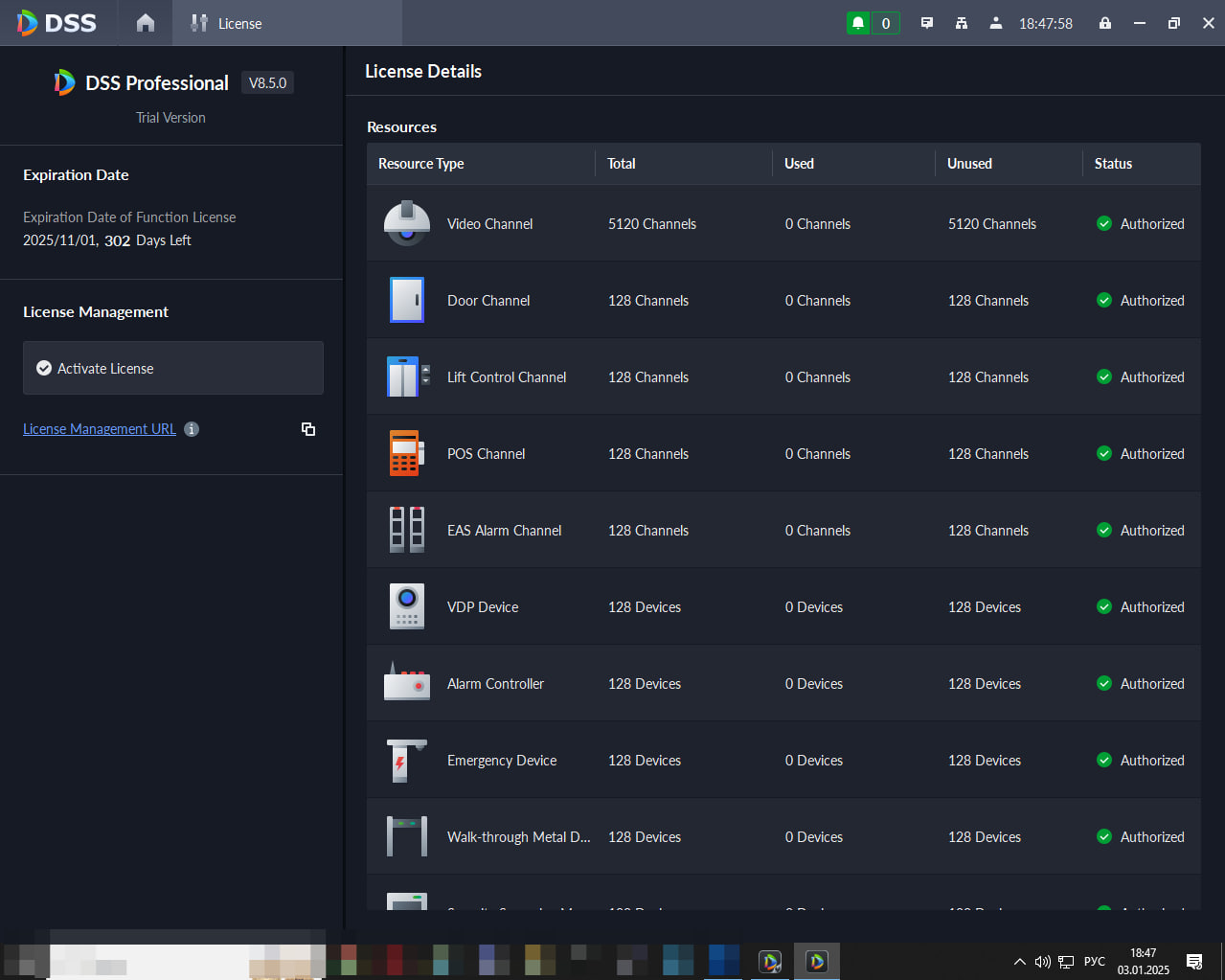

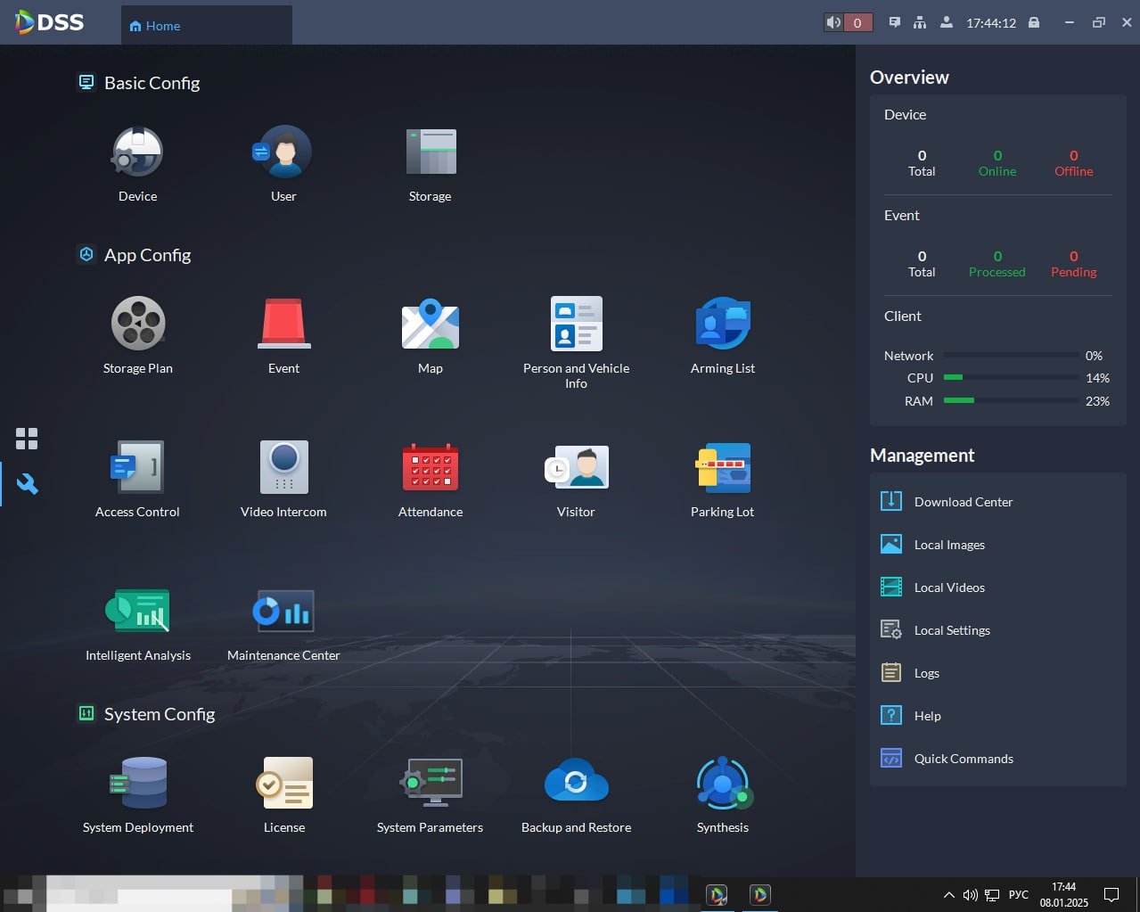

А вот так выглядит вариант новогодней ёлки DSS PRO 8.5.0 с игрушками на ней. Триал с датой и аналогичный "косяк" 2055г. поправлен на другую дату для теста. Каналов 5120, всего остального по 128, просто для примера демонстрации огоньков. Возможно, что управляемых параметров больше, но это выясниться только в процессе эксплуатации, если таковая будет.
Ждем новый релиз, 8.6.0 с его плюшками для и ради статистики ;)

https://t.me/iTuneDVR_News/317
Сообщение iTuneDVR » 08 янв 2025, 21:47

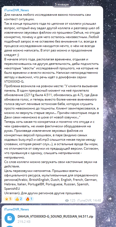

Для начала любого исследования важно понимать сам контекст ситуации.
Так в конце прошлого года по цепочке от коллеги услышал вопрос, который ему задал другой коллега и разговор шел об извлечении звуковых файлом из прошивки Dahua, но откуда конкретно, почему и для чего осталось неизвестным. Любой подобный запрос я не оставляю без внимания т.к. всегда в процессе исследования находится нечто, о чём не всегда даже можно написать. В этот раз можно и продолжение следует ;)
В начале этого года, располагая временем, отдыхая и переключившись на другую деятельность, дабы подчистить некоторые "хвосты" исследований прошлого, на которые не было времени и внести ясность. Написал непосредственно автору и выяснил, что речь идёт о домофонах серии VTOXXXXD-G.
Проблема возникла на ровном месте: "У клиента вызывная панель. В один прекрасный момент на неё прилетело обновление (2211g была 4.511, обновилась до 4.7), где Даха обновила голос, и теперь вместо более-менее вменяемого голоса звучит ленивые эстонская баба, которую слушать просто невозможно до тошноты. Клиент заинтересовался, а можно ли вернуть старые звуки... Причём некоторые люди в Дахи сами немножко в шоке от новой озвучки..."
Теперь хоть какая-то конкретика и понятно что откуда и с чем сравнивать, не имея фактически оборудования на руках. Произведя извлечение звуковых файлов из конкретных версий прошивок, в паре (видимо самых ходовых: busy.mp3 и call.mp3 слышится некая пауза между словами, которая режет слух...), а остальные вроде бы норм, но отличаются от озвучки из предыдущей версии. Согласен, что привыкнув к одному, слышать непривычное - непривычно.
Со слов коллеги можно загружать свои кастомные звуки на действия.
Цель переозвучки непонятна. Прошивки взяты и официального ресурса, мультиязычные для определенного региона(Arabic, BritishEnglish, Dutch, English, French, German, Hebrew, Italian, PortugalBR, Portuguese, Russian, Spanish, SpanishEU
Ukrainian). Для других регионов другие прошивки.
DAHUA_VTOXXXXD-G_SOUND_RUSSIAN_V4.511.zip
(219.29 КБ) 2965 скачиваний
DAHUA_VTOXXXXD-G_SOUND_RUSSIAN_V4.700.zip
(288.48 КБ) 2520 скачиваний

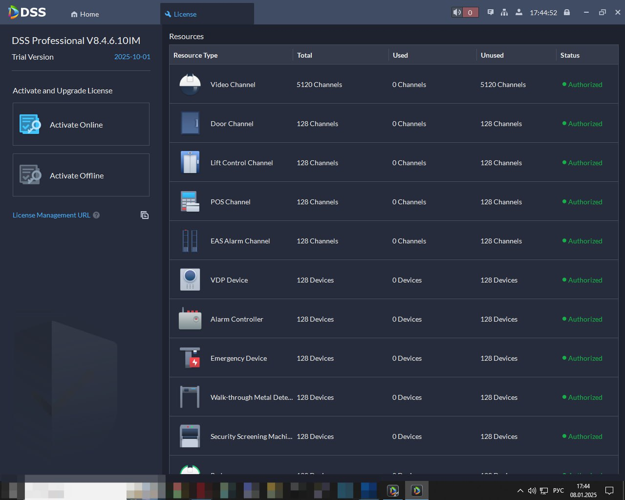

Сообщение iTuneDVR » 02 мар 2025, 21:12

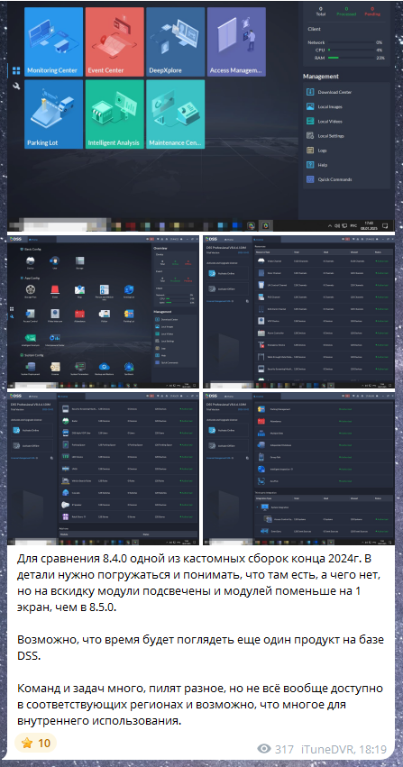

Для сравнения 8.4.0 одной из кастомных сборок конца 2024г. В детали нужно погружаться и понимать, что там есть, а чего нет, но на вскидку модули подсвечены и модулей поменьше на 1 экран, чем в 8.5.0.
Возможно, что время будет поглядеть еще один продукт на базе DSS.
Команд и задач много, пилят разное, но не всё вообще доступно в соответствующих регионах и возможно, что многое для внутреннего использования.

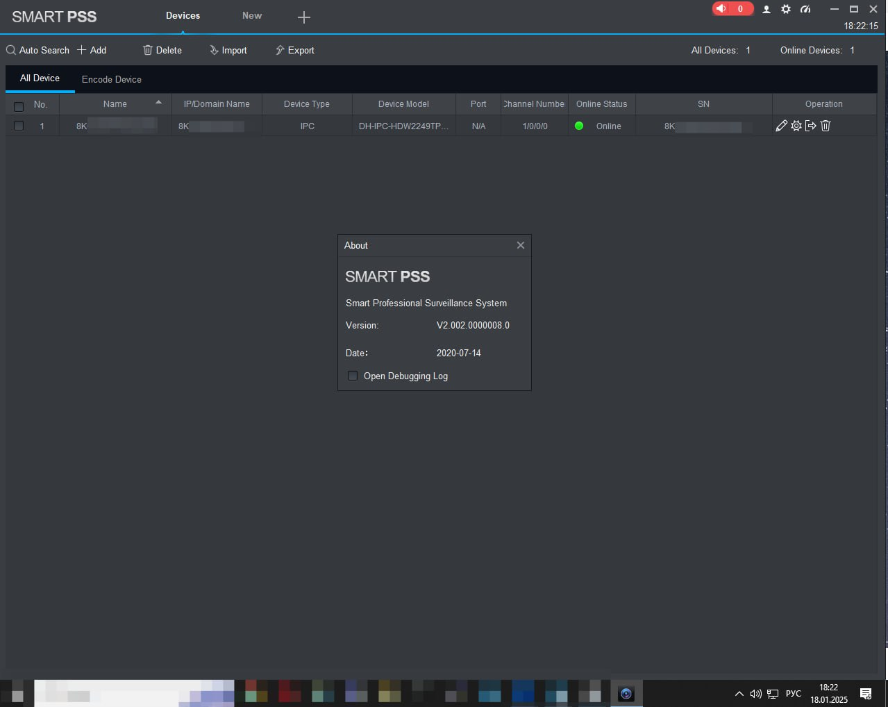

Вот и эти выходные проходят под знаменем Dahua и его продуктов: DSS, SmartPSS Lite, SmartPSS.
- Посмотрел оригинальный DSS с лицензией.
- Проверил свежий SmartPSS Lite на ограничения с p2p (не увидел подтверждения явно в работе)
- Обстоятельства свели с версией SmartPSS Win32 2.02 и она работает с облаком p2p.
Конечно, это обновлённый вариант и дата не отражает реалию, но тем не менее, то, что искал есть.

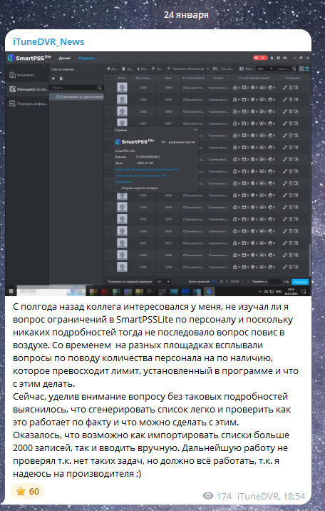

С полгода назад коллега интересовался у меня, не изучал ли я вопрос ограничений в SmartPSSLite по персоналу и поскольку никаких подробностей тогда не последовало вопрос повис в воздухе. Со временем на разных площадках всплывали вопросы по поводу количества персонала на по наличию, которое превосходит лимит, установленный в программе и что с этим делать.
Сейчас, уделив внимание вопросу без таковых подробностей выяснилось, что сгенерировать список легко и проверить как это работает по факту и что можно сделать с этим.
Оказалось, что возможно как импортировать списки больше 2000 записей, так и вводить вручную. Дальнейшую работу не проверял т.к. нет таких задач, но должно всё работать, т.к. я надеюсь на производителя ;)

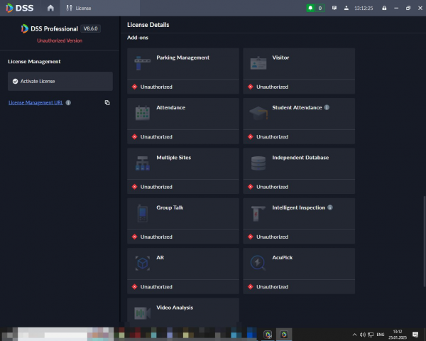

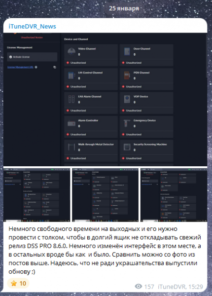

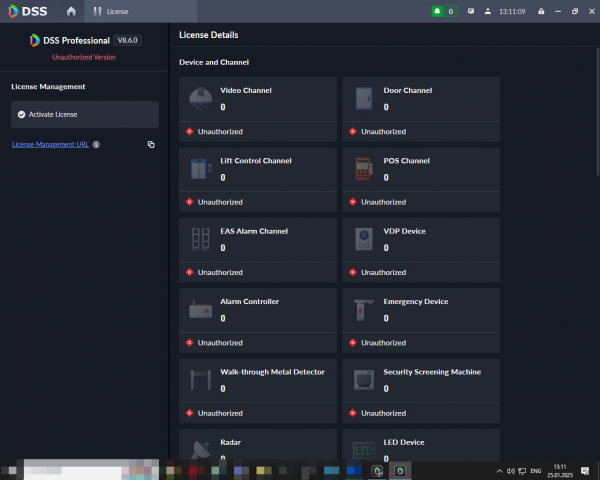

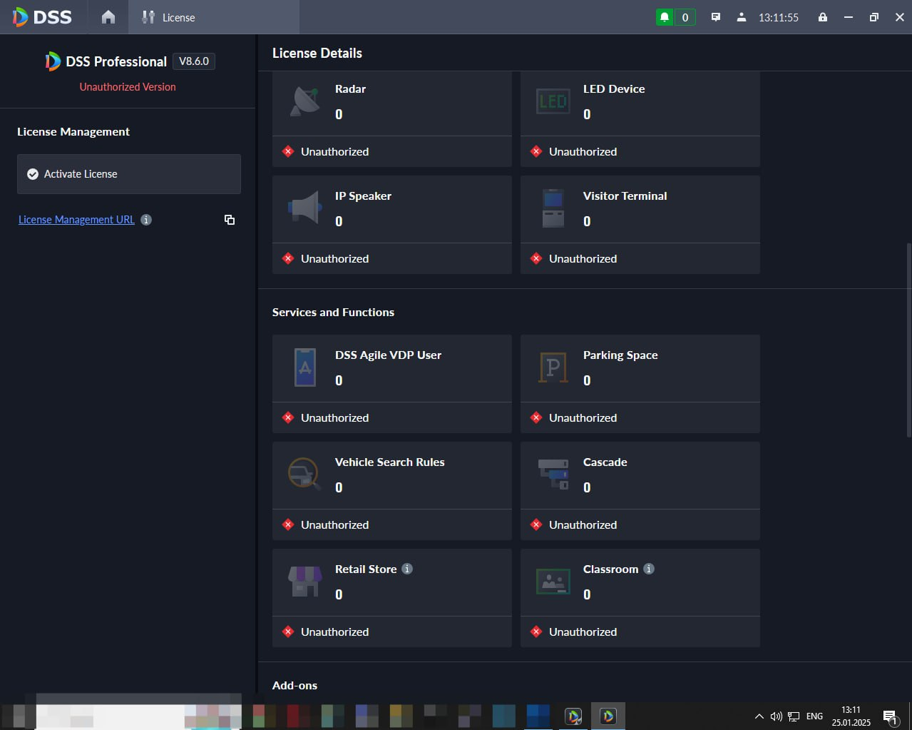

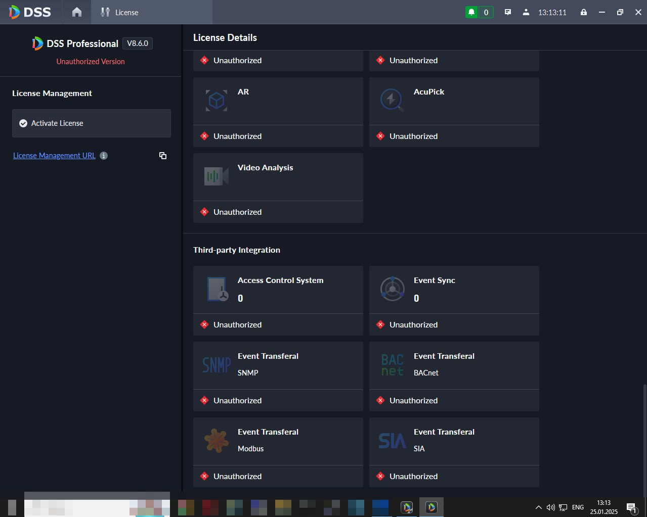

Немного свободного времени на выходных и его нужно провести с толком, чтобы в долгий ящик не откладывать свежий релиз DSS PRO 8.6.0. Немного изменён интерфейс в этом месте, а в остальных вроде бы как и было. Сравнить можно со фото из постов выше. Надеюсь, что не ради украшательства выпустили обнову ;)
https://t.me/iTuneDVR_News/332

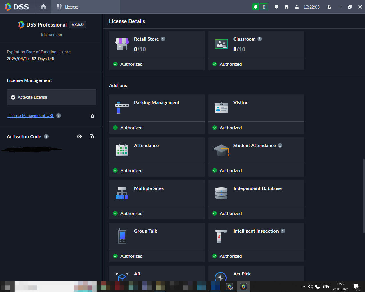

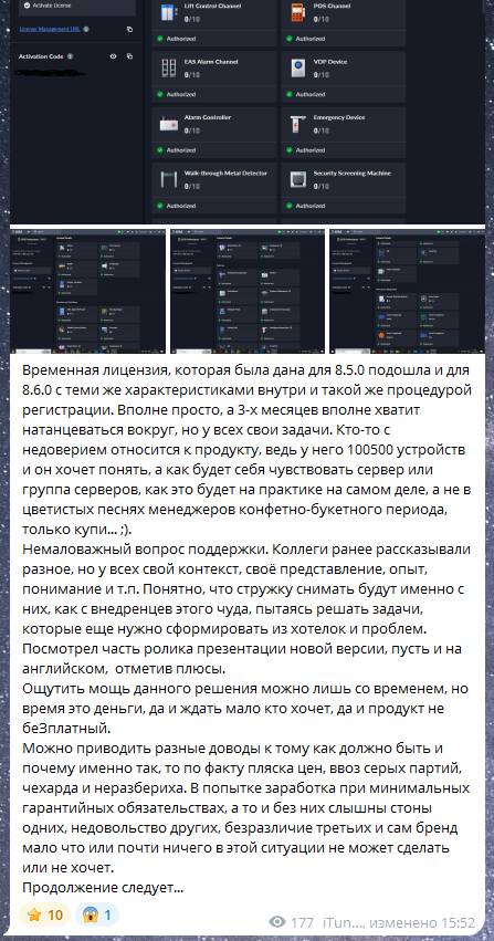

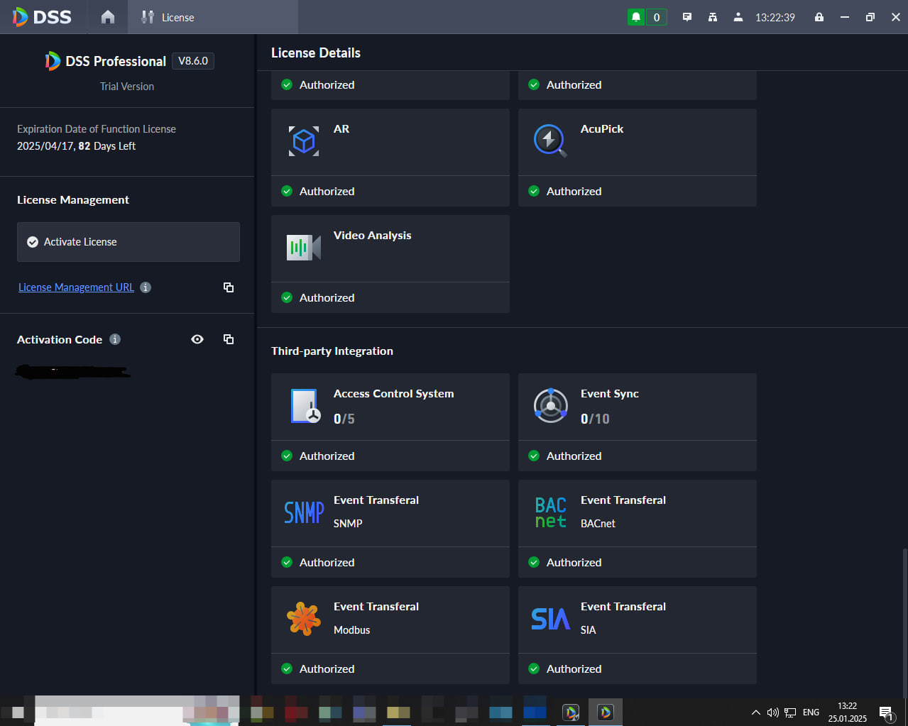

Сообщение iTuneDVR » 02 мар 2025, 21:16
Временная лицензия, которая была дана для 8.5.0 подошла и для 8.6.0 с теми же характеристиками внутри и такой же процедурой регистрации. Вполне просто, а 3-х месяцев вполне хватит натанцеваться вокруг, но у всех свои задачи. Кто-то с недоверием относится к продукту, ведь у него 100500 устройств и он хочет понять, а как будет себя чувствовать сервер или группа серверов, как это будет на практике на самом деле, а не в цветистых песнях менеджеров конфетно-букетного периода, только купи... ;).
Немаловажный вопрос поддержки. Коллеги ранее рассказывали разное, но у всех свой контекст, своё представление, опыт, понимание и т.п. Понятно, что стружку снимать будут именно с них, как с внедренцев этого чуда, пытаясь решать задачи, которые еще нужно сформировать из хотелок и проблем.
Посмотрел часть ролика презентации новой версии, пусть и на английском, отметив плюсы.
Ощутить мощь данного решения можно лишь со временем, но время это деньги, да и ждать мало кто хочет, да и продукт не беЗплатный.
Можно приводить разные доводы к тому как должно быть и почему именно так, то по факту пляска цен, ввоз серых партий, чехарда и неразбериха. В попытке заработка при минимальных гарантийных обязательствах, а то и без них слышны стоны одних, недовольство других, безразличие третьих и сам бренд мало что или почти ничего в этой ситуации не может сделать или не хочет.
Продолжение следует...
