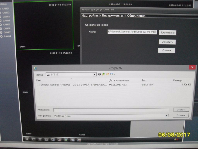

Сообщение Yury64 » 06 авг 2017, 02:29
Попробовал этой https://pan.sohu.net/f/ODMxNDksdWtobXg.htm
но забыл вставить батарейку и дата стояла 2000.01.01.
Обновление прошло,перегрузился,но всё осталось на месте,даже настройки сети.
Второй раз вставил бат,дату 2017.08.06 -в итоге жду уже 5 минут-только цветные полосы...

Сообщение iTuneDVR » 06 авг 2017, 02:34
Первый раз как долго шла прошивка?
Прогрессор на экране монитора полз?
Если регистратор реально прошился, то конфиг должен автоматом сбросится, потому я и предложил обновить, если оно доступно!
Не понял про второй раз?
Еще раз перепрошивал?

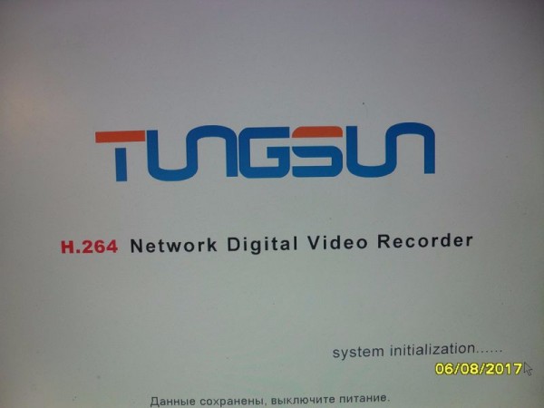

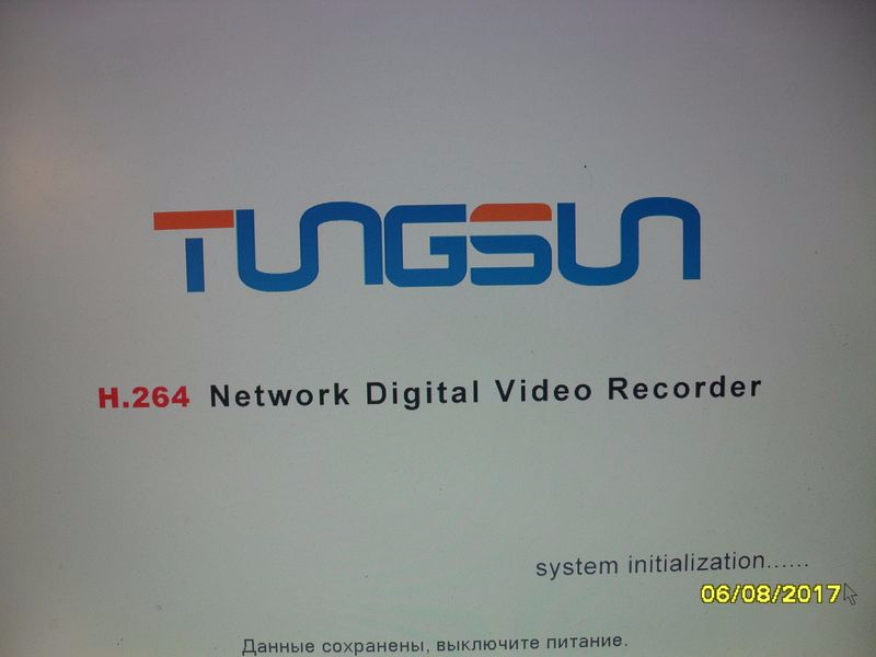

Первый раз на мониторе надпись-"обновление"-30-60сек.
Второй раз-надпись-"прошивка не для этого устр-ва"точно не сфоткал,потом перезагрузка автоматически-и стоятцветные полосы,загрузки системы дальше нет!
Re: Китайский SDVR "admin"-"недостаточно прав"
Сообщение iTuneDVR » 06 авг 2017, 03:01
Если первый раз прогрессор полх на мониторе - значит прошивка для этого устройства и обновление пошло.
При этом по плану, прописанном в прошивке, должен был произойти сброс конфига!
Второй раз, то, что ругнулось на прошивку, то это нормально в случае, раз она не подходит, при этом происходит обычная перезагрузка.
Перезагрузи регистратор, он должен загрузиться, раз он загрузился после перезагрузки в первый раз.

Выключал-включал-полосы и всё,вытащил батт,замкнул её контакты,замкнул по +12V,включил-работает,но всё по прежнему,даже заставка продавца и все мои настройки.
С той прошивкой ,что предлагали Вы,тот-же результат На мониторе :"не выключайте питание до окончания",потом тёмный экран.потом авт.перезагр,и загружается с теми-же параметрами.
