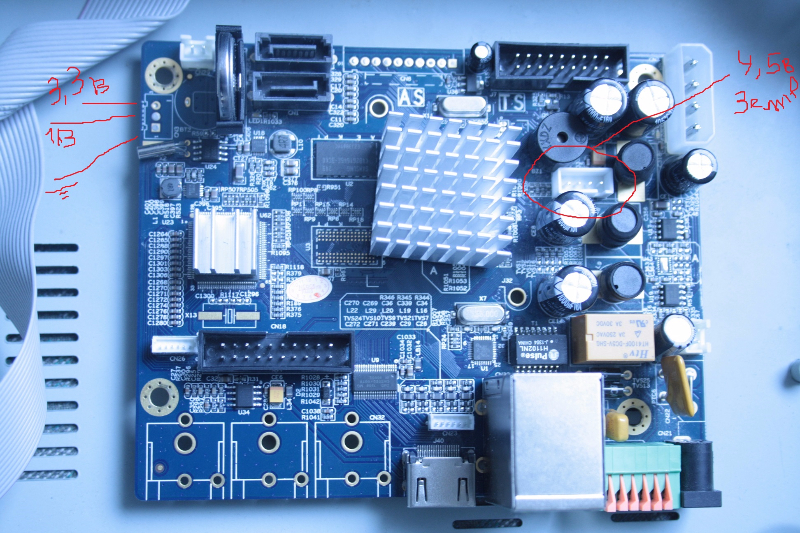

На XM там как правило 3-х контактный разъем Gd, Rx,Tx
Используя USB TTL адаптер все должно получиться.

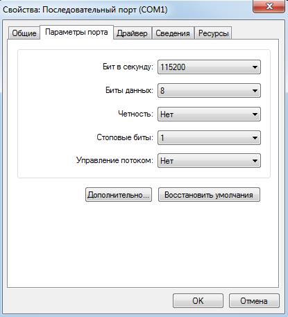

Правильные параметры COM порта

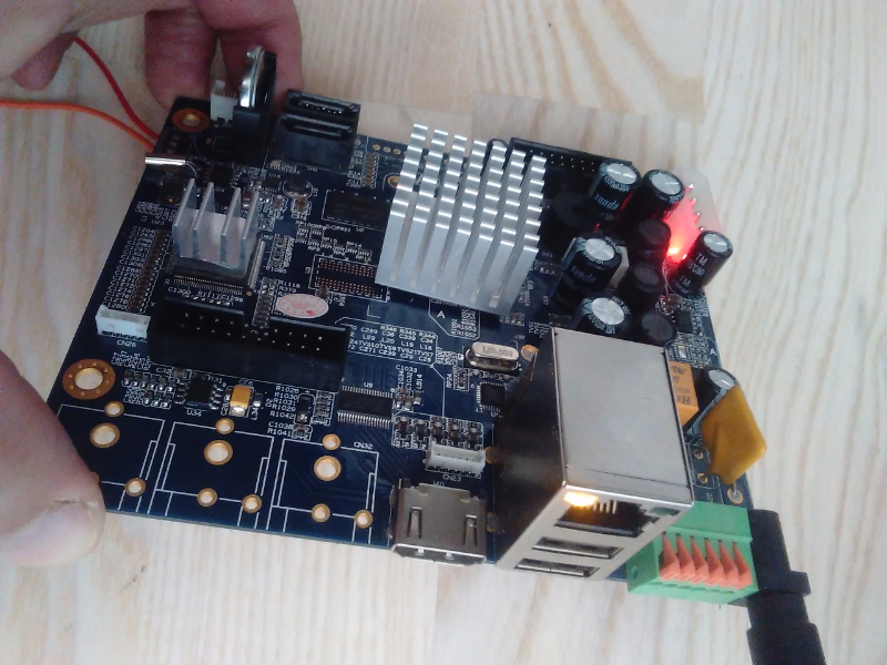

На плате два разъема--3 пина(на них тестером 3,3v----1v--GND) и 4 пина( 4,8v---0,7v---0,7v---GND)

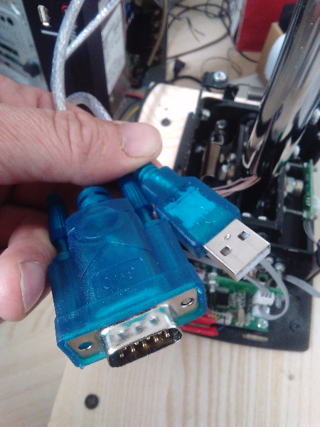

Есть переходник TTL И кабель usb --com! Порт настроен переходник работает
Пробовал трехпиновый---результат 0(программы терминал1,9--Ncom менял местами контакты(кроме земли)
Возможно ли что не видит из-за того что и переходник и кабель на GH340??????

Пробуй последним usb устройством.
4-х контактный это скорее всего USB.

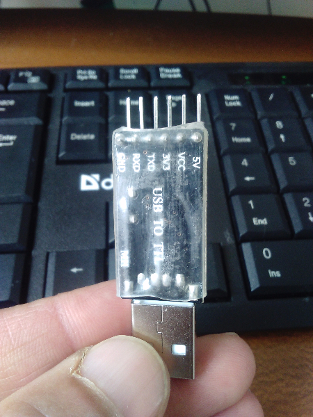

нашел переходник usb-TTL на чипе FTD232 В ТЕРМИНАЛЕ загрузились читаемые данный....вместо save log нажал стереть....перезапустил регистратор-----в терминале опять тишина........пипец(((((

Странно....чтоб получить это надо сначало питание дать на регистратор потом запустить putty или терминал(((если на оборот putty выскакивает с ошибкой а терминал молчит!даж мак выдал но........сеть так и не пингуется
