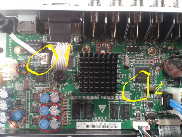

Есть трех пиновый(на фото1) и есть еще такой на фото2

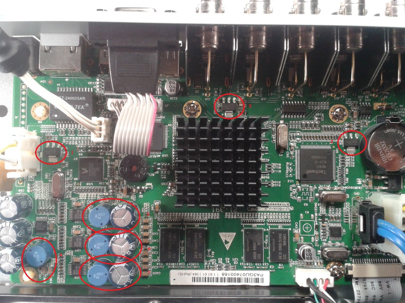

я бы начал с проверки наличия (и какое) напряжения на элементах 1,2,3 Vin/Vout, на 4-7 (можно на дросселях, можно на плюсе эл.конденсаторов), а потом уже пытался соединиться терминалкой на разъеме, обозначенным 1 на Вашем фото.

Нашел такой же регистратор! напряжение на обоих одинаковое(на точках с поста выше) 3.3/1.7--1.7.

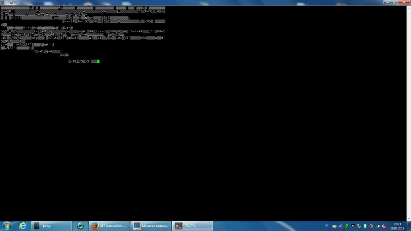

Краказяблы в студию! ;)
Параметры порта не те, или не туда подключаешься или земля гуляет или то чем смотришь не для этого или убито или убил уже адаптер или ....

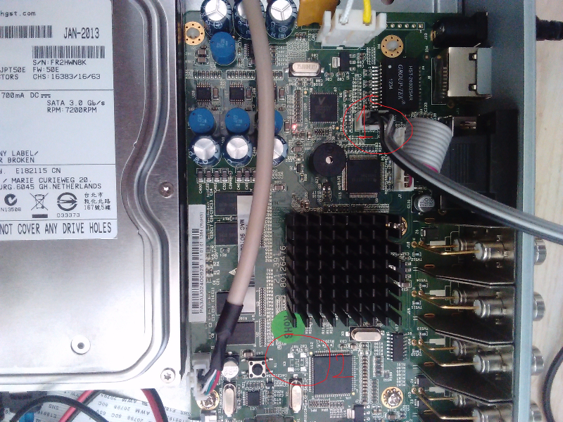

Параметры порта те что вы присылали(пробовал и другие)землю проверял,второй такой же регистратор живой!Подключаю к трех пиновому(на последней картинке слева вверху ,,адаптер с другова регистратора читает нормально ! смотрю Ncom, Putyy, терминал 1,9 одно и тоже..меняю местами пины молчит.по крокозябрам похоже что грузит загрузчик( дома буду скину)!

У дахуа 4-пиновый разъем так-то, а подключать можно 3 контакта без питания, если это USB адаптер.
Значит не туда подключаешь, потому и ....

Что то я в обще запутался....увж.Fobos писал выше терминалка на 1 разьеме что на фото........он трехпиновый! разьем два(на фото) четыре пина но там нули по вольтажу и земля(на рабочем регистраторе так же) на фото выделил желтым....других нет

скрин это с putty
