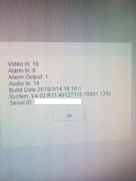

Re: Falcon Eye FE-0216DE нужна прошивка
Сообщение fobos » 25 апр 2017, 14:57
скриншот
Сообщение iTuneDVR » 25 апр 2017, 17:14
Ну вот, теперь есть ориентир ;)
