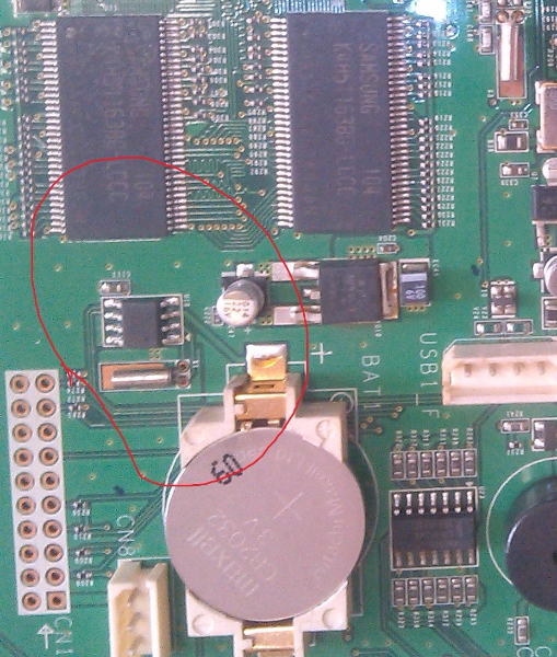

fobos писал(а):название микросхемы флешь озвучьте или на фото покажите с какой считывали
На последнем фото
MX29GL256EH1....
Re: Видеорегистратор Jassun JSR M-1600
Сообщение fobos » 06 апр 2017, 22:30
я ее вижу :), хотел уточнить каким образом считано с нее 64кб и это считается "правильным" размером.
Сообщение iTuneDVR » 06 апр 2017, 22:34
fobos писал(а):я ее вижу :), хотел уточнить каким образом считано с нее 64кб и это считается "правильным" размером.
Да разъяснение не помешает ;)
Сообщение Drovcheg » 07 апр 2017, 09:01
FM3130
Сообщение iTuneDVR » 07 апр 2017, 11:45
Это не то, что нужно.
Сообщение fobos » 07 апр 2017, 22:49
Из Datasheet-а "The FM3130 integrates a real time clock (RTC)..."
Сообщение Drovcheg » 09 апр 2017, 21:48
флеш FM3130
Сообщение iTuneDVR » 10 апр 2017, 01:48
Флеш
MX29GL256EH1....
Сообщение Drovcheg » 10 апр 2017, 10:09
в FM3130 есть ещё 64 Kb памяти их и считал. там был ip адрес. MX29GL256EH1 прочитать затруднительно. буду искать способ.
Регистраторов таких 6 штук остались от другого предприятия, так что по любому надо подымать.
Сообщение iTuneDVR » 10 апр 2017, 11:48
Найти соотвествующий прграмматор.
