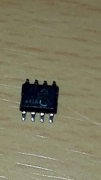

Сдул микруху, обозначение не видно, прочесть можно только символы 4IA, прямо возле точки-ключа. И точка из краски, как у топикстартера на втором фото. Под краской ничего не видно - или ничего не было или маркировка стерлась вместе с краской.
На плате всего 4 микросхемы в таком корпусе(SOP8), одна из них МАХ485, вторая 4411, третья FR9888.
Поэтому сдул микросхему, обозначение которой не знаю. Остальные микрухи на плате точно не микросхемы памяти.
Плюс эта микруха имела следы пайки и флюса, точно паяли вручную.
Вставил в программатор, но ни читается, не пишется. Походу или мёртвая, или тип не 24 EEPROM или 25 SPI.
Другие типы мой программатор не поддерживает.
Прошу помощи, может кто знает тип этой микросхемы?
Прошу топикстартера, раз он заливал прошивку, напиши пожалуйста тип микросхемы!!!
А пока поищу микруху MXIC 25L12835F, залью туда загрузчик, дальше видно будет. Может хоть загрузчик стартанёт.

Вот микруха, сорри за качество, лучше никак...

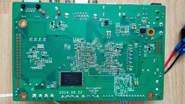

Начнем с того, что ты не то сдул! Это крипто ключ, верни его на место. Без него ничего работать не будет. На этой плате прошивка храниться в NAND flash mx30lf1g08aa-ti. Твой программатор тут не поможет. Нужен NAND программатор.

Я ошибочно принял криптоключ за микросхему EEPROM или SPI.
Интересно, как криптоключ перенёс установку в программатор? По нему нет даташита?
На моей плате стоит Nand Hunix H27U1G8F2СTR. Прошить её в нашей дыре не реально.
Программатор и переходник-панелька стоят как 3-4 новых NVR.
Посему регистратор в топку.

Даташит на криптоключ есть ATSHA204 http://www.atmel.com/Images/Atmel-8740-CryptoAuth-ATSHA204-Datasheet.pdf
