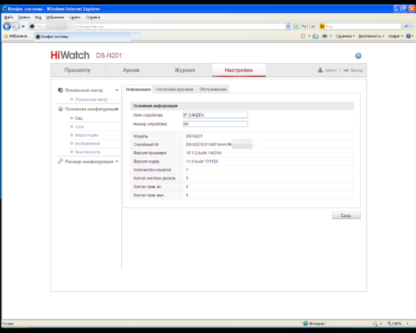

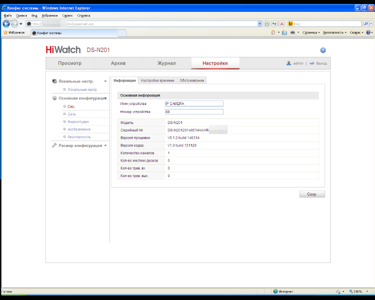

rudeboy86 писал(а):на старте была 5.1.2 140314. но где ж ее сейчас достать?

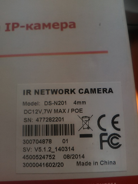

А камера точно была европейской и с прошивкой 5.1.2???

да вроде официальные. На неделе поступят новые DS-N201. Можно будет попробовать слить прошивку. Но тут мне понадобится помощь. Так как я ни разу этого не делал. И кстати у них разве telnet не обрублен?

Если верить надписям на коробке от камеры, то не ошибаюсь...
