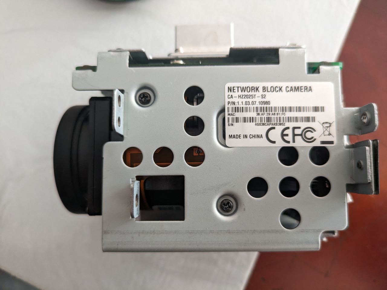

Восстановление камера dahua ptz SD49225T-HN-S2

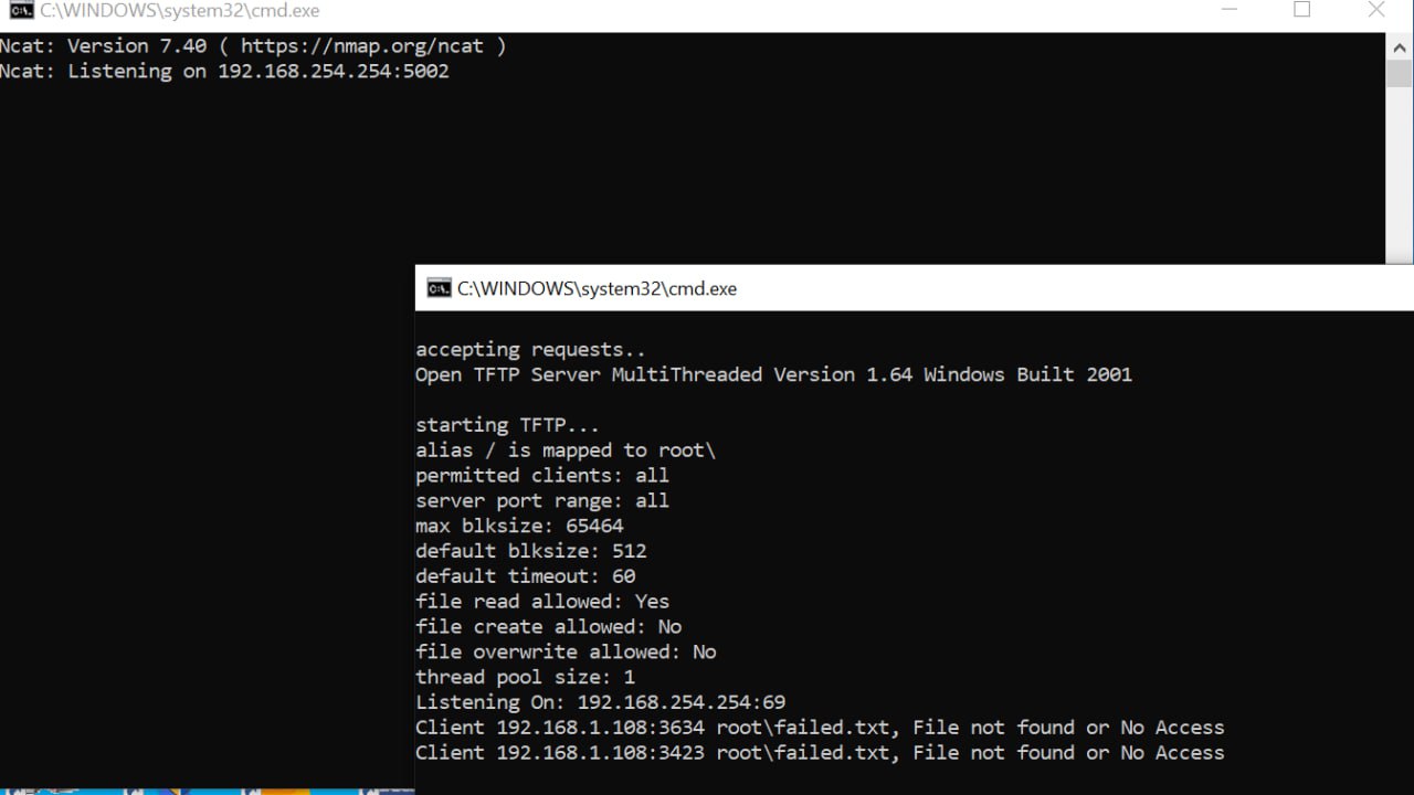

iTuneDVR писал(а):Пробуй по примерам через сценарий обновить без загрузчика.
Подключить к еще одному порту для вывода логов.
пока не было время потестить все! но вот то что сейчас получилось попробовал через сценарий обновить без загрузчика что-то не то делаю? правда не знаю если это правильно?
Re: Восстановление камера dahua ptz SD49225T-HN-S2
Сообщение iTuneDVR » 26 фев 2024, 13:00
Определенно что-то не так.
При этом неплохо бы показать сам сценарий, который лежит в папке, которая является корнем для tftp.
Файл во вложение с оригинальным именем.
javierferwolf
Сообщения: 25
Зарегистрирован: 31 май 2017, 05:10
Сообщение javierferwolf » 26 фев 2024, 22:13
iTuneDVR писал(а):Определенно что-то не так.
Да совсем не правильно делал. вот информация о камера в файле commands.txt отредактировано так, чтобы консоль выдавала информацию. (help, printenv, ls)

после того, как понял, что правильный адрес файлов соответствует тому, что показывала консоль 0x2000000 Переписал файл Commands.txt, вот так (Читал на другом форуме, как должно быть)
tftp 0x2000000 kernel.img; flwrite
tftp 0x2000000 partition-x.cramfs.img; flwrite
tftp 0x2000000 romfs-x.squashfs.img; flwrite
tftp 0x02000000 pd-x.squashfs.img; flwrite
tftp 0x2000000 user-x.squashfs.img; flwrite
tftp 0x2000000 custom-x.squashfs.img; flwrite
tftp 0x2000000 web-x.squashfs.img; flwrite
tftp 0x2000000 .FLASHING_DONE_STOP_TFTP_NOW
sleep 5
Вот что у меня видимо с этим получилось
accepting requests..
Open TFTP Server MultiThreaded Version 1.64 Windows Built 2001
starting TFTP...
alias / is mapped to root\
permitted clients: all
server port range: all
max blksize: 65464
default blksize: 512
default timeout: 60
file read allowed: Yes
file create allowed: No
file overwrite allowed: No
thread pool size: 1
Listening On: 192.168.254.254:69
Client 192.168.1.108:1383 root\upgrade_info_7db780a713a4.txt, 1 Blocks Served
Client 192.168.1.108:1563 root\kernel.img, 1062 Blocks Served
Client 192.168.1.108:3277 root\partition-x.cramfs.img, 3 Blocks Served
Client 192.168.1.108:3863 root\romfs-x.squashfs.img, 930 Blocks Served
Client 192.168.1.108:2014 root\pd-x.squashfs.img, 34 Blocks Served
Client 192.168.1.108:2706 root\user-x.squashfs.img, 8050 Blocks Served
Client 192.168.1.108:2348 root\custom-x.squashfs.img, 17 Blocks Served
Client 192.168.1.108:3000 root\web-x.squashfs.img, 4230 Blocks Served
Client 192.168.1.108:2096 root\.FLASHING_DONE_STOP_TFTP_NOW, 1 Blocks Served
Client 192.168.1.108:1401 root\success.txt, File not found or No Access
Сообщение iTuneDVR » 27 фев 2024, 13:01
И в итоге?
Сообщение javierferwolf » 27 фев 2024, 16:34
iTuneDVR писал(а):И в итоге?
камера все еще не работает!(
в консоли, как показано на конце, я получаю эту ошибку
пробовал несколько версий прошивок, но пока безуспешно.
fail to load bootargsParameters.txt
fail to load bootargsParameters.txt file
get bootargs info failed

Фото шильдика с камеры еще бы!

Модель камеры как написано на консоли.
linuxrcHWID=CA-HZ2025T-S2:01:03:04:4A:21:00:01:0E:01:01:04:330:00:00:00:04:00:00:00:00:200:00peripheral=1:140:0:0:0:1:0:00:1:21:0:1ID=4G06C74PAJZ1U66devalias=SD49225T-HNethaddr=38:AF:29:B1:39:48appauto=1stdin=serialstdout=serialstderr=serialfilesize=54fileaddr=5000000

Фото шильдика тоже важно для понимания какого года устройство.
