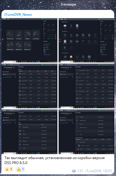

Сообщение iTuneDVR » 08 янв 2025, 21:37

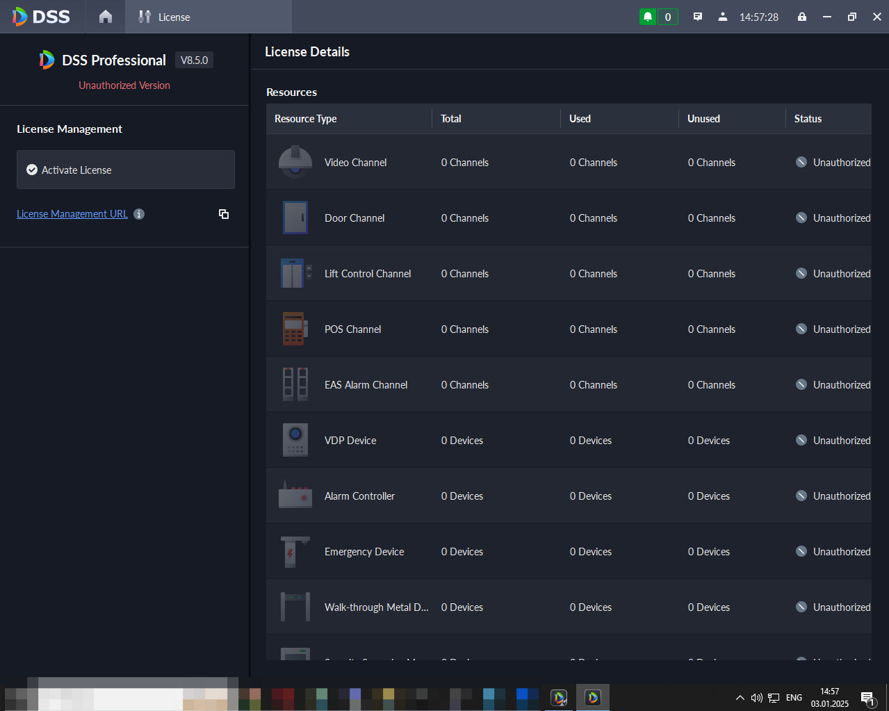

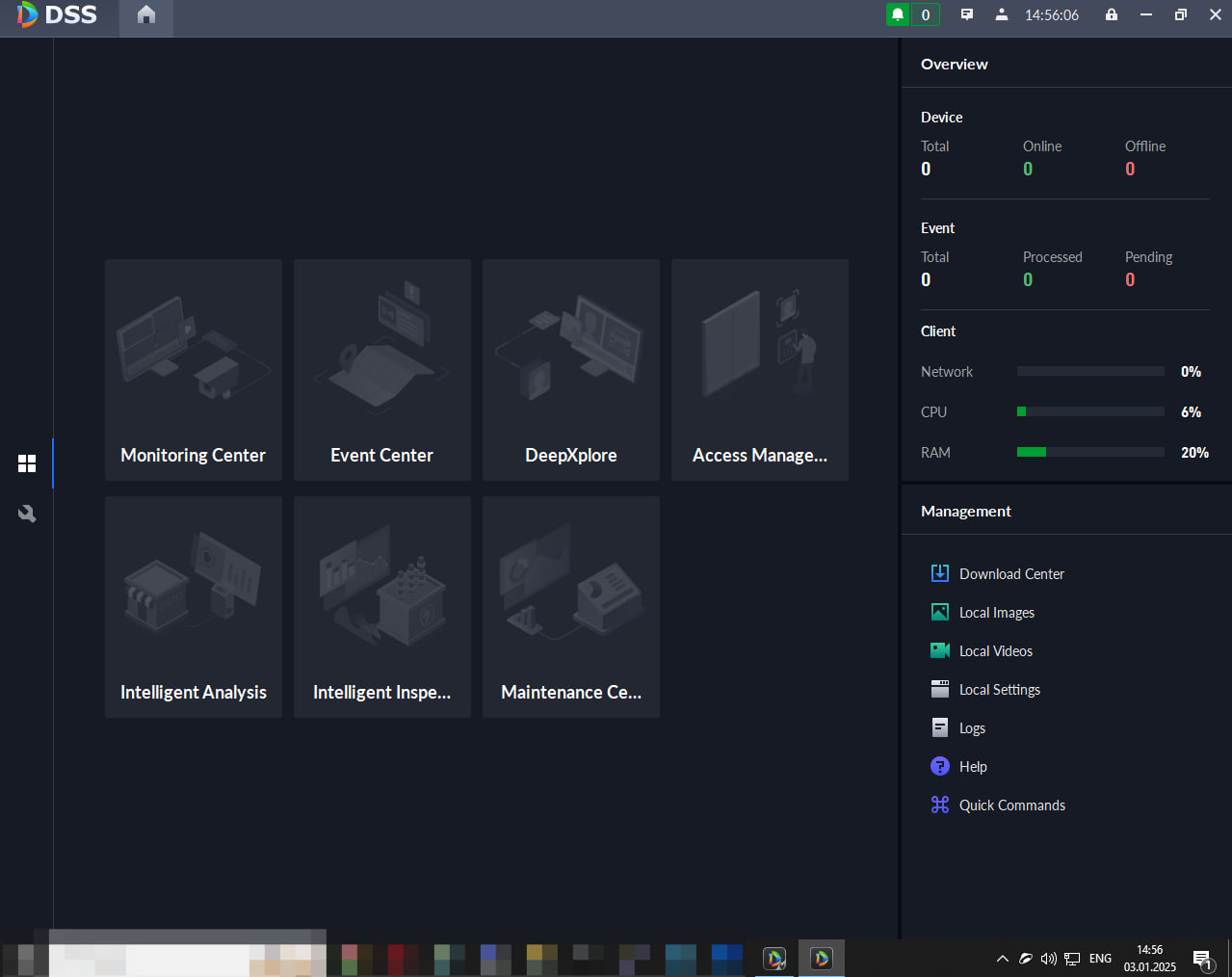

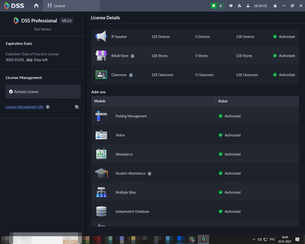

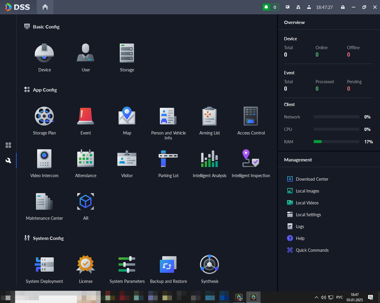

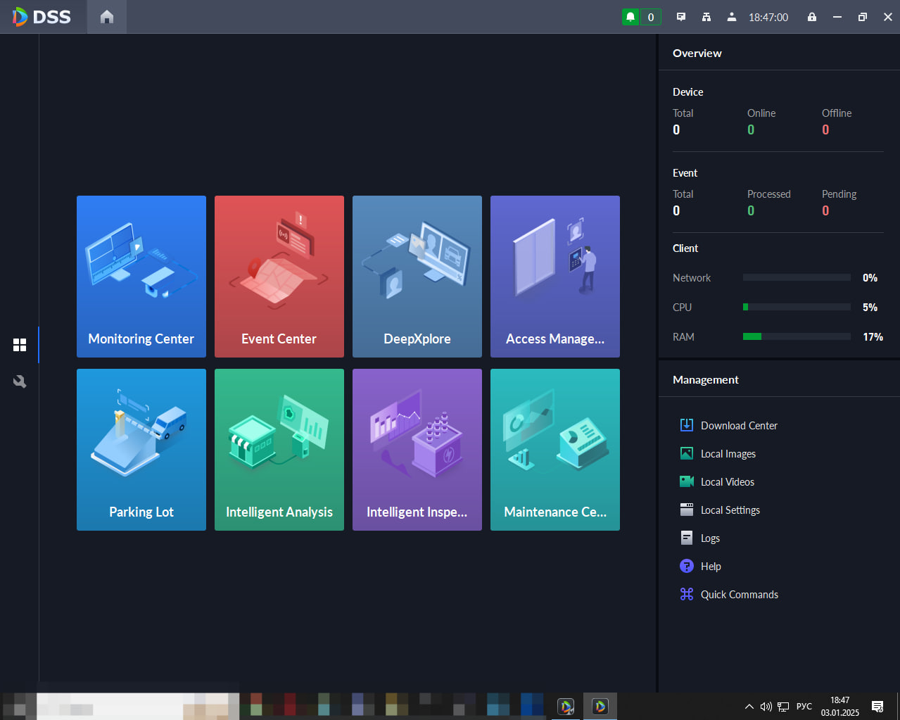

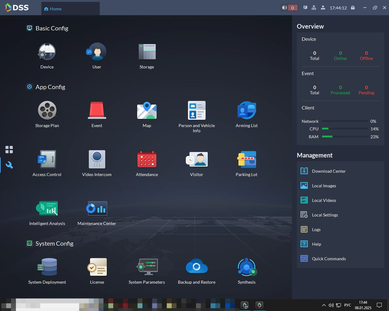

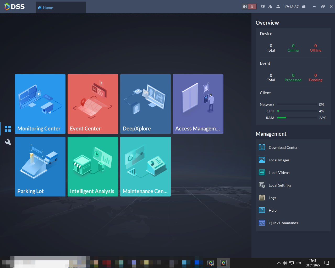

Так выглядит обычная, установленная из коробки версия DSS PRO 8.5.0

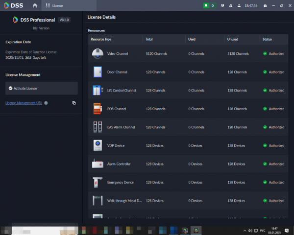

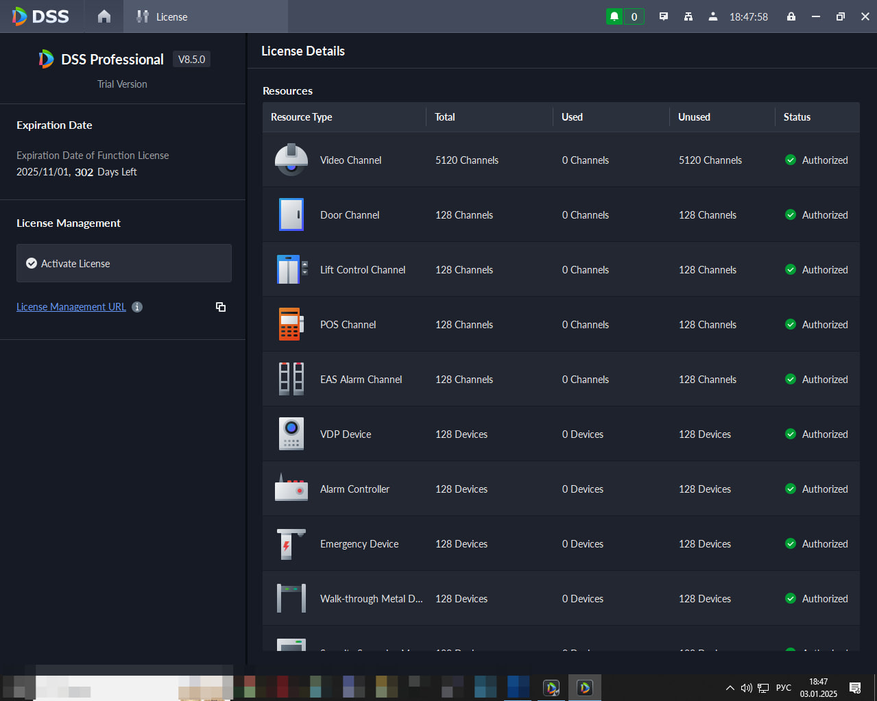

Сообщение iTuneDVR » 08 янв 2025, 21:42

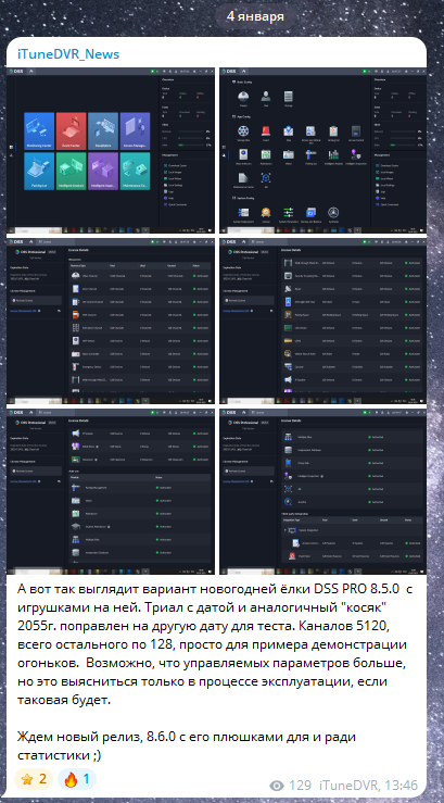

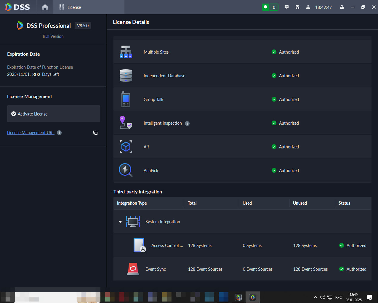

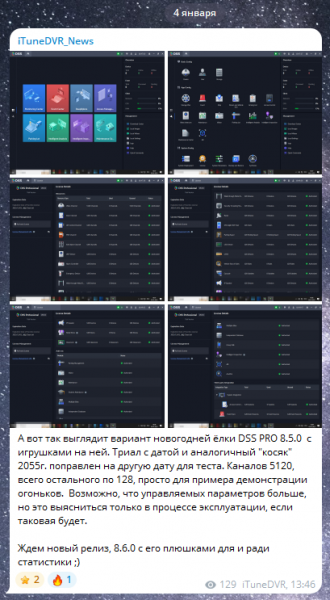

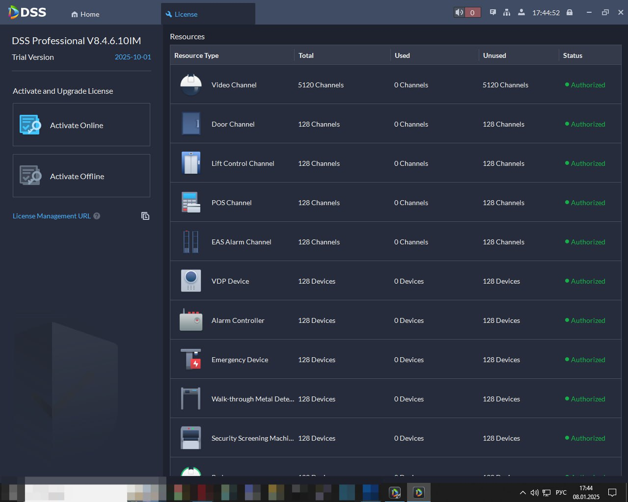

А вот так выглядит вариант новогодней ёлки DSS PRO 8.5.0 с игрушками на ней. Триал с датой и аналогичный "косяк" 2055г. поправлен на другую дату для теста. Каналов 5120, всего остального по 128, просто для примера демонстрации огоньков. Возможно, что управляемых параметров больше, но это выясниться только в процессе эксплуатации, если таковая будет.
Ждем новый релиз, 8.6.0 с его плюшками для и ради статистики ;)

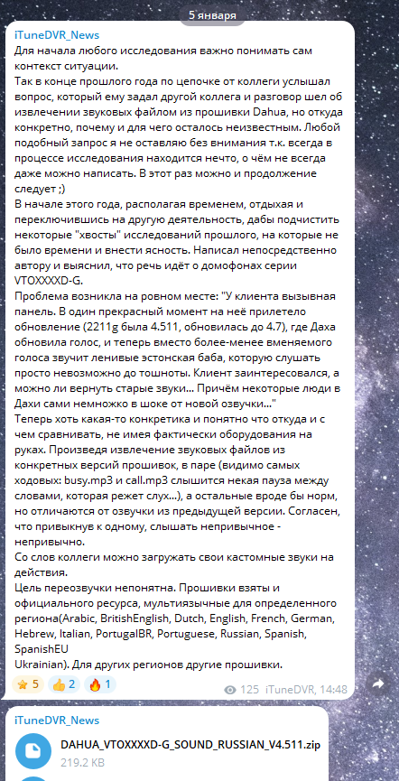

Для начала любого исследования важно понимать сам контекст ситуации.
Так в конце прошлого года по цепочке от коллеги услышал вопрос, который ему задал другой коллега и разговор шел об извлечении звуковых файлом из прошивки Dahua, но откуда конкретно, почему и для чего осталось неизвестным. Любой подобный запрос я не оставляю без внимания т.к. всегда в процессе исследования находится нечто, о чём не всегда даже можно написать. В этот раз можно и продолжение следует ;)
В начале этого года, располагая временем, отдыхая и переключившись на другую деятельность, дабы подчистить некоторые "хвосты" исследований прошлого, на которые не было времени и внести ясность. Написал непосредственно автору и выяснил, что речь идёт о домофонах серии VTOXXXXD-G.
Проблема возникла на ровном месте: "У клиента вызывная панель. В один прекрасный момент на неё прилетело обновление (2211g была 4.511, обновилась до 4.7), где Даха обновила голос, и теперь вместо более-менее вменяемого голоса звучит ленивые эстонская баба, которую слушать просто невозможно до тошноты. Клиент заинтересовался, а можно ли вернуть старые звуки... Причём некоторые люди в Дахи сами немножко в шоке от новой озвучки..."
Теперь хоть какая-то конкретика и понятно что откуда и с чем сравнивать, не имея фактически оборудования на руках. Произведя извлечение звуковых файлов из конкретных версий прошивок, в паре (видимо самых ходовых: busy.mp3 и call.mp3 слышится некая пауза между словами, которая режет слух...), а остальные вроде бы норм, но отличаются от озвучки из предыдущей версии. Согласен, что привыкнув к одному, слышать непривычное - непривычно.
Со слов коллеги можно загружать свои кастомные звуки на действия.
Цель переозвучки непонятна. Прошивки взяты и официального ресурса, мультиязычные для определенного региона(Arabic, BritishEnglish, Dutch, English, French, German, Hebrew, Italian, PortugalBR, Portuguese, Russian, Spanish, SpanishEU
Ukrainian). Для других регионов другие прошивки.

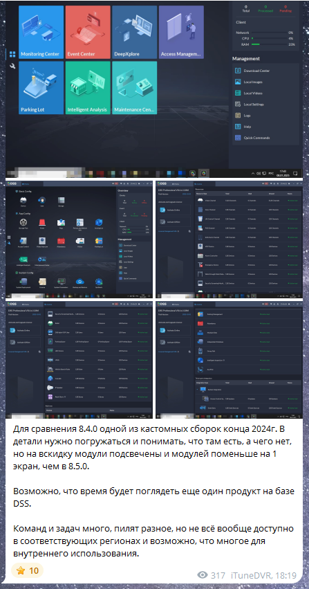

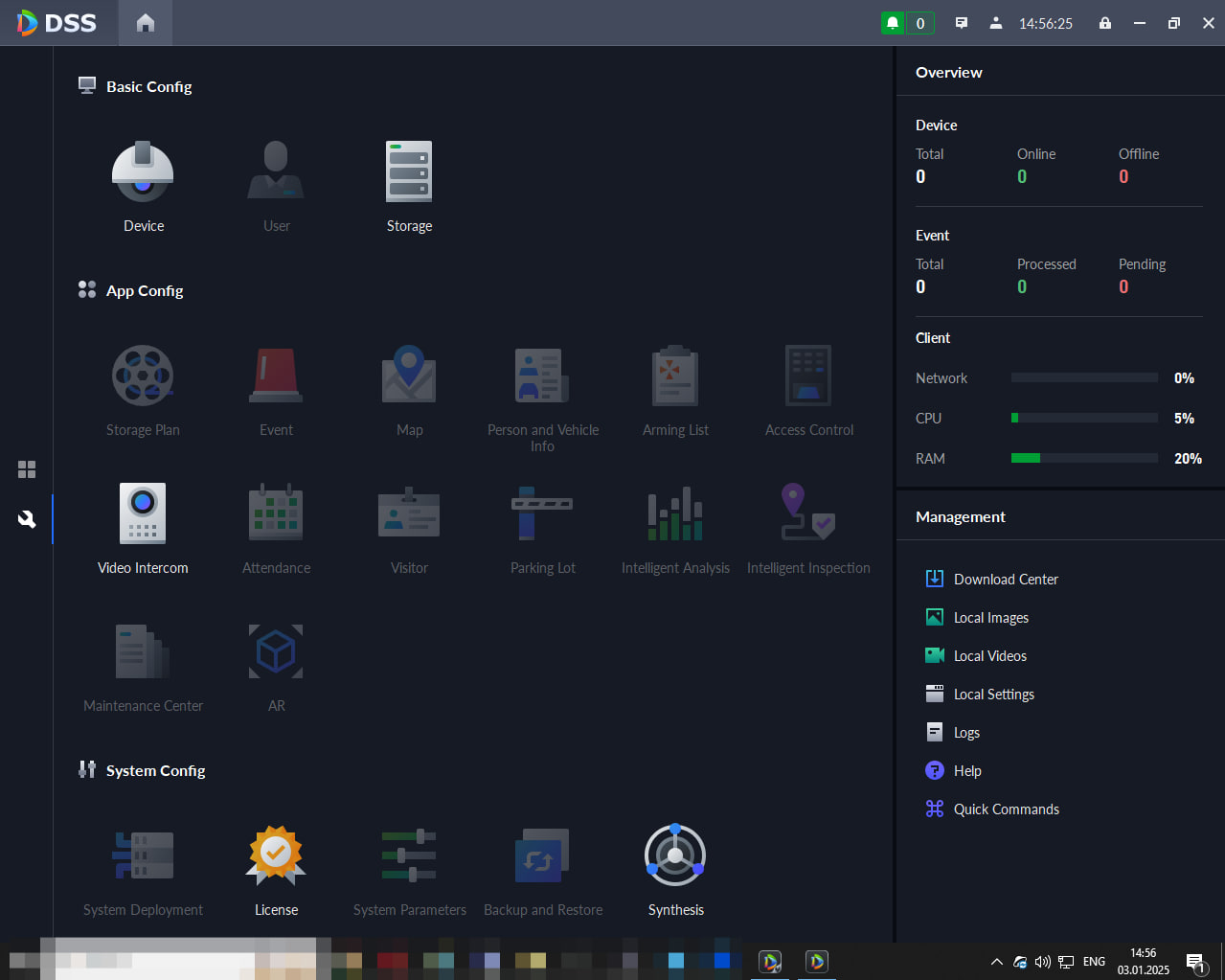

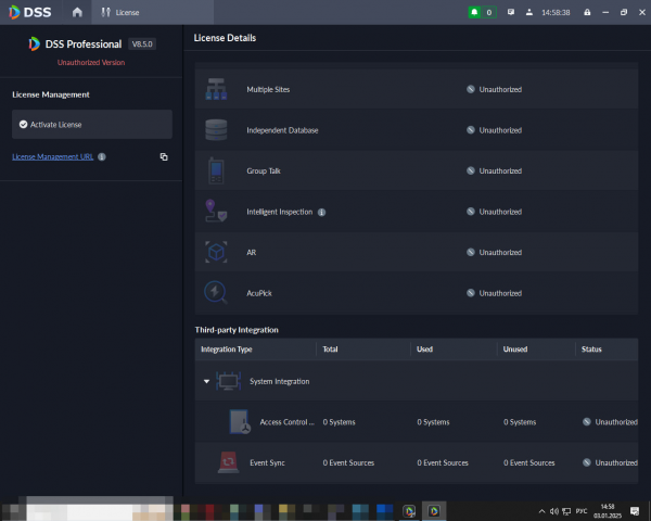

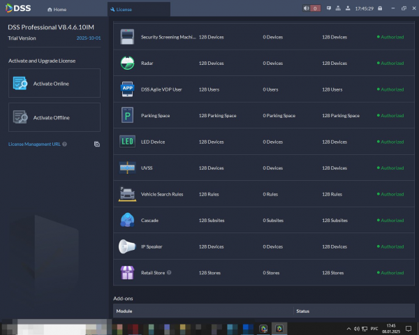

Для сравнения 8.4.0 одной из кастомных сборок конца 2024г. В детали нужно погружаться и понимать, что там есть, а чего нет, но на вскидку модули подсвечены и модулей поменьше на 1 экран, чем в 8.5.0.
Возможно, что время будет поглядеть еще один продукт на базе DSS.
Команд и задач много, пилят разное, но не всё вообще доступно в соответствующих регионах и возможно, что многое для внутреннего использования.

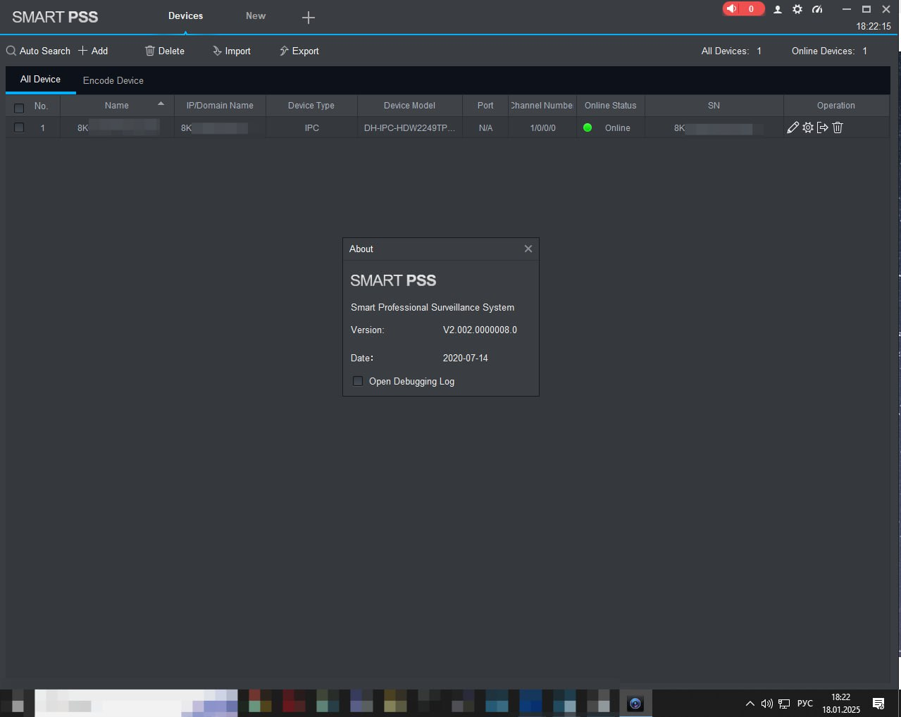

Вот и эти выходные проходят под знаменем Dahua и его продуктов: DSS, SmartPSS Lite, SmartPSS.
- Посмотрел оригинальный DSS с лицензией.
- Проверил свежий SmartPSS Lite на ограничения с p2p (не увидел подтверждения явно в работе)
- Обстоятельства свели с версией SmartPSS Win32 2.02 и она работает с облаком p2p.
Конечно, это обновлённый вариант и дата не отражает реалию, но тем не менее, то, что искал есть.

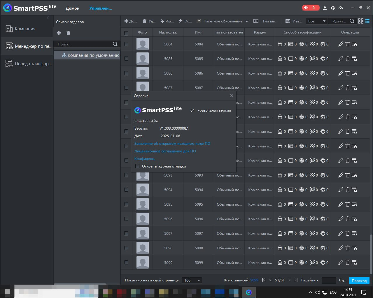

С полгода назад коллега интересовался у меня, не изучал ли я вопрос ограничений в SmartPSSLite по персоналу и поскольку никаких подробностей тогда не последовало вопрос повис в воздухе. Со временем на разных площадках всплывали вопросы по поводу количества персонала на по наличию, которое превосходит лимит, установленный в программе и что с этим делать.
Сейчас, уделив внимание вопросу без таковых подробностей выяснилось, что сгенерировать список легко и проверить как это работает по факту и что можно сделать с этим.
Оказалось, что возможно как импортировать списки больше 2000 записей, так и вводить вручную. Дальнейшую работу не проверял т.к. нет таких задач, но должно всё работать, т.к. я надеюсь на производителя ;)

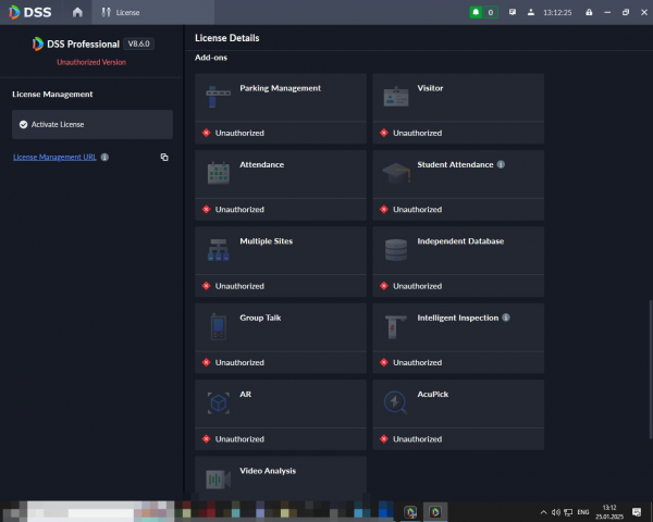

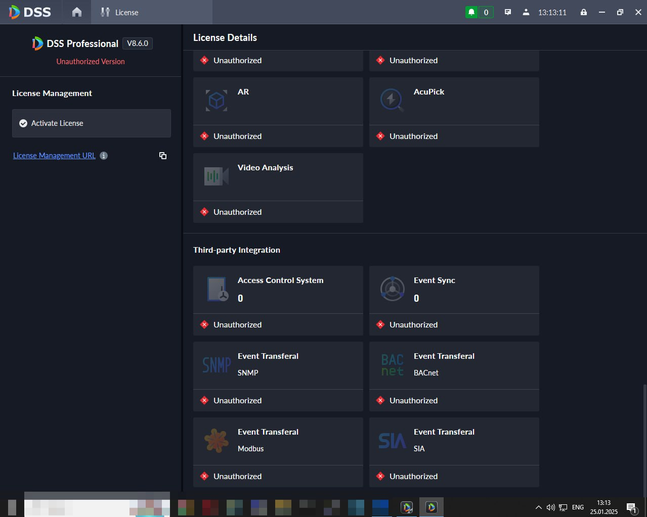

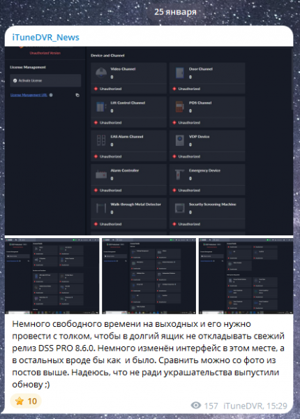

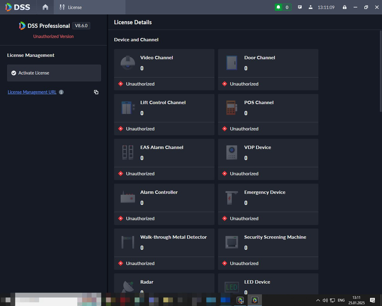

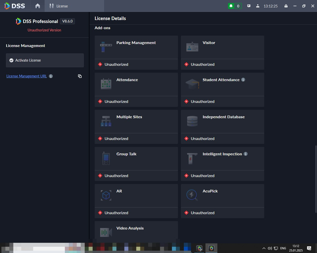

Немного свободного времени на выходных и его нужно провести с толком, чтобы в долгий ящик не откладывать свежий релиз DSS PRO 8.6.0. Немного изменён интерфейс в этом месте, а в остальных вроде бы как и было. Сравнить можно со фото из постов выше. Надеюсь, что не ради украшательства выпустили обнову ;)
https://t.me/iTuneDVR_News/332
Сообщение iTuneDVR » 02 мар 2025, 21:16
Временная лицензия, которая была дана для 8.5.0 подошла и для 8.6.0 с теми же характеристиками внутри и такой же процедурой регистрации. Вполне просто, а 3-х месяцев вполне хватит натанцеваться вокруг, но у всех свои задачи. Кто-то с недоверием относится к продукту, ведь у него 100500 устройств и он хочет понять, а как будет себя чувствовать сервер или группа серверов, как это будет на практике на самом деле, а не в цветистых песнях менеджеров конфетно-букетного периода, только купи... ;).
