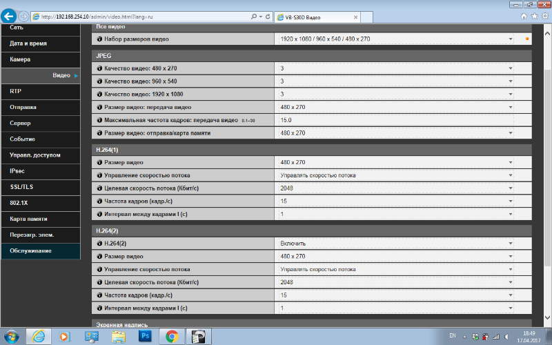

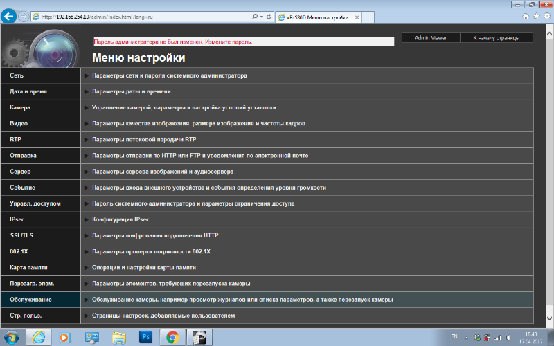

Вот некоторые скрины с интерфейка самой камеры:
Собственно, такие настройки были установлены в самой камере

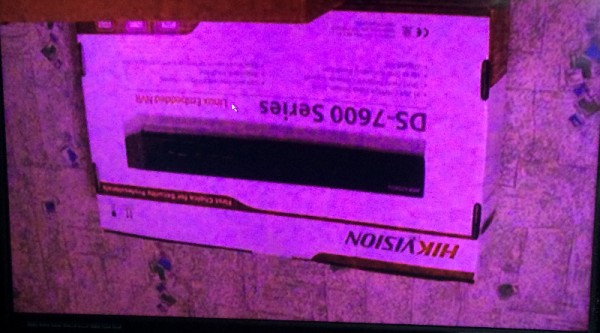

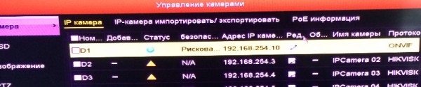

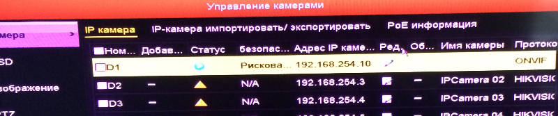

Вот как это выглядит, если камеру добавить по onvif протоколу.

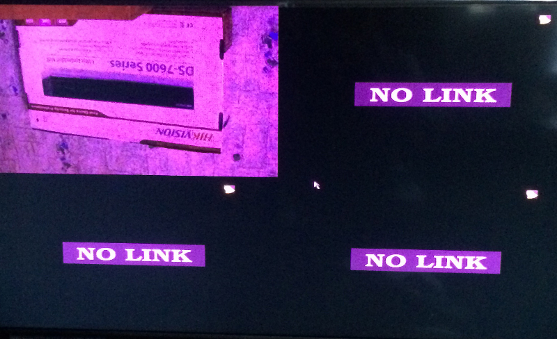

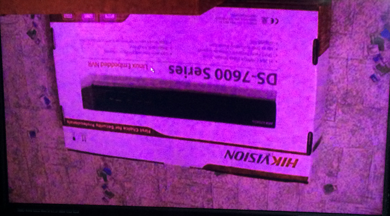

Картинка идет, все хорошо и PTZ работает, да вот только отсутствует OSD (точнее, регик-то дает название, да вот только до первой перезагрузки, а потом все названия камер слетают), но это еще полбеды, а вот уже куда серьезнее- отсутствие вторичного потока....Т.е. камера отображает только одно расширение (при увеличенном просмотре в одном окне, тоже самое разрешение и в мультиэкране )
Все бы ничего, но система начинает напрягаться, когда таких камер , например 10-12 шт. Все в fullHD, это конечно красиво, но все же...А как удаленный доступ? тоже в fullHD...

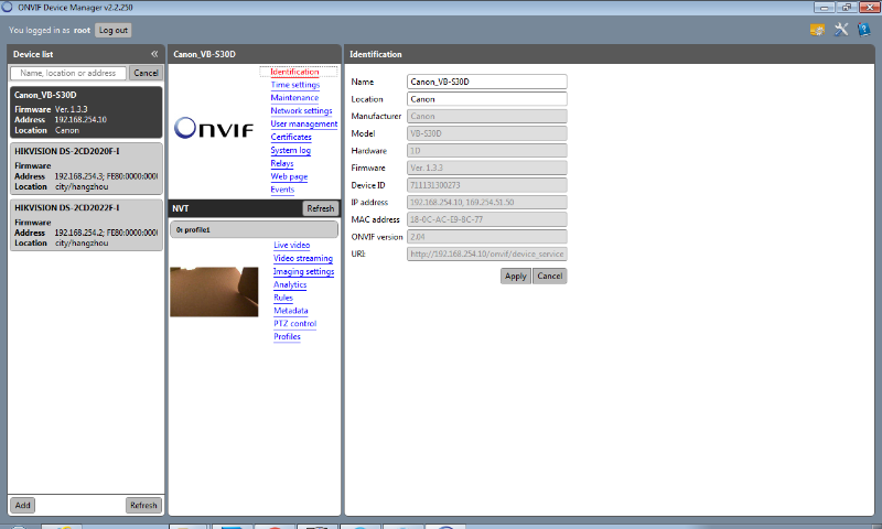

1. Запустить ODM (Onfiv Device Manager) и дать скриншот версии ONVIF и строку со ссылкой на видео, если оно определится.
2. Версия прошивки на регистраторе Hikvision.
Запросто возможна разножипица с версиями ONVIF и ....
Что касается приведенной строки, то к сожалению это не то, что нужно!!!
В настройках cutsom регистратора Hikvision требуется указывается RTSP строку, а не http ссылку на cgi скрипт!!!
Что касаемо камер...У заказчика лежали на складе, вот и выбора особо не было)
По регику: хик никогда не подводил, да и нравится это оборудование. К тому же, всегда помнил, что поддерживает подключение сторонних производителей и canon был в том числе, так что не ожидал, что столкнусь с некими сложностями.
Скрин прилагаю...
Ссылку на лайв-видео?
rtsp://192.168.254.10:554/stream/profile1=r
Версия NVR на котором будет работать данная камера 3.4.92, если не изменяет память. Регик европейский и был обновлен до последней прошивки. (регик 7732NI-E4/16P)
Тот, на котором сейчас тестирую: 7604N-E1/4P (китаец с мультом) версия 3.3.4 build 150616

Вервия ONVIF старовата.
Стоит пробовать эту строку правильно вводить на разных версиях прошивок и пониже, по возможности, т.к. регистратор чинаец, но для теста может пойти. Были 3.0.10 для 760X доступные и рабочие. Так что стоит попробовать.
Так же стоит попробовать эти камеры с XM регистраторами, но с уже последними прошивками
Вдруг, по ONVIF будет всё ловить, даже детекцию ;)

Вообще, во много помогло ПО ODM (onvif device manager) которое было рекомендовано iTuneDVR и за это ему огромное спасибо. Если в ней немного поковыряться, потом поковыряться в камере, то можно получить какой-то результат.
В результате многих манипуляций получилось добавить данную камеру к регику по онвиф протоколу. Появился вторичный поток.
