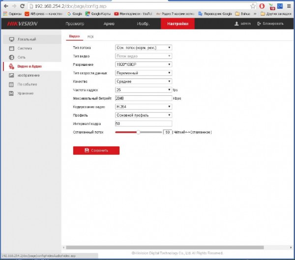

Скриншот с камер 5.3.0 с веба из раздела настроек видео?

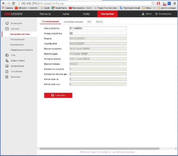

Далеко не 5.3.0 прошивка-то.
Я предположил, что могут быть параметры завышены с битрейтом и не всегда на это внимание обращается.
Нужно смотреть на маны последней прошивки регистратора и на ман 5.4.0 камеры, какая версия SDK используется.
Штатно можно попробовать понизить до 5.4.0 и пробовать, но ...
Ниже штатно в новых камерах нельзя, а нештатно можно понизить
