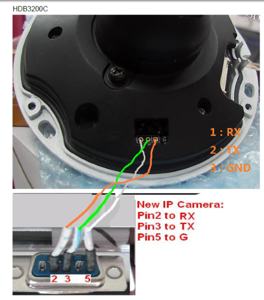

У меня 3-х пиновый разъем на этой камере, как и в документации IP Camera RS232 Operation instructor (см. вложение), но как понимаю раз рассматривается вариант поднимания камеры по удаленке, может поделитесь инструкцией к действию (можно и в личку, если есть нюансы), так как сейчас нет возможности выставить камеру наружу, возможно позже и получиться организовать, но там скорость доступа к интернету очень низкая.

TipTop писал(а):У меня 3-х пиновый разъем на этой камере, как и в документации IP Camera RS232 Operation instructor (см. вложение), но как понимаю раз рассматривается вариант поднимания камеры по удаленке, может поделитесь инструкцией к действию (можно и в личку, если есть нюансы), так как сейчас нет возможности выставить камеру наружу, возможно позже и получиться организовать, но там скорость доступа к интернету очень низкая.
Инструкции все даны на форуме и там всё по русски что и как и в какой последовательности.
Только тут картинка чуть вводит в заблуждение потому, что я не припомню в камере оригинальный вывод RS232, как правило TTL.
Другое дело четвёртый контакт это питание, который я как правило использую для TTL2RS232 адаптра, чтобы записать MAX232 микросхему, но в USB варианте он и не нужен.
У меня сейчас на столе DH-IPC-HDB4300C там 4-е контакта и TTL естественно.
Вообщем маны есть и там всё описано, а доступ так между делом ткнуться и понять что там!

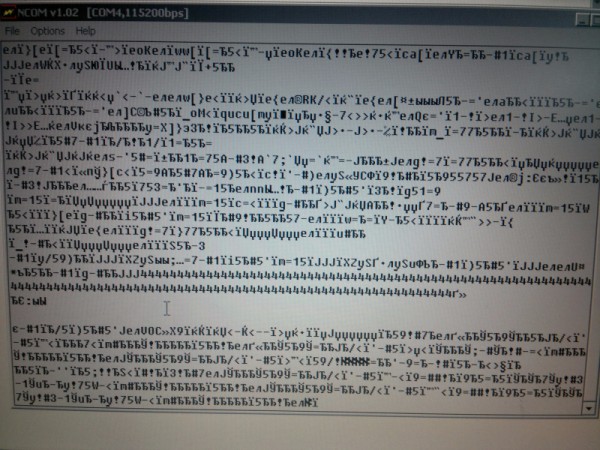

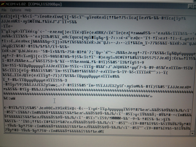

Удалось восстановить IPC-HFW2100, а вот с IPC-HDB3200C беда беда огорчение,
не как не могу заставить что бы в консоли по "русский" выводила, все норовит свою китайскую природу показать. :)
В общем перепробовал все доступные варианты подключения: 115200 57600 38400 19200 14400 9600, а результат один.
Какие еще есть варианты?
Re: Восстановить камеру Dahua IPC-HDB3200C
Сообщение iTuneDVR » 21 дек 2015, 22:37
TipTop писал(а):Удалось восстановить IPC-HFW2100, а вот с IPC-HDB3200C беда беда огорчение,
Только 115200/8/No/1/No в настройках ком порта на ПК
Что у тебя за TTL адаптер?
Может быть проблемы с землёй. Rx, Tx местами.
Если что-то прёт, то это хорошо, и надо просто с уровнями и качеством сигнала разобраться!

Сообщение TipTop » 23 дек 2015, 21:28
Что за адаптер Х.З., какой удалось найти, какой то китайский :)
Как выяснилось, а точнее умные люди подсказали, что сигнал идет инвертированный, нужно пере- прошить теперь сам TTL адаптер,
что бы получить нормальную вывод на консоль, а с этим пока проблемка.
Меня вот что еще смущает, что этого же адаптера работал как нужно с IPC-HFW2100, а вот с IPC-HDB3200C уже нужно инвертировать сигнал. К чему бы это?

TipTop писал(а):Что за адаптер Х.З., какой удалось найти, какой то китайский :)
Адаптеры конечно все разные, но можно было и фотку сделать, да написать что за микросхема.
Время от времени микросхемы выходят из строя.
У меня она стоит в кровати и сменить этот узел не так и сложно!!!
Не сталкивался с таким и про инвертирование не слышал!!!
За расшифровку уровней отвечает MAX232 или её аналоги. На сколько я знаю понимаю, поменяться не должно ничего на аппаратном уровне.
Возможно что что-то не так.
