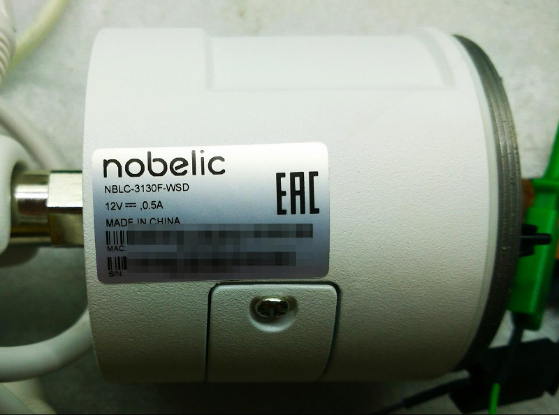

Попался бобик! ;) Nobelic NBLC-3130F-WSD
Сообщение iTuneDVR » 05 мар 2018, 00:56

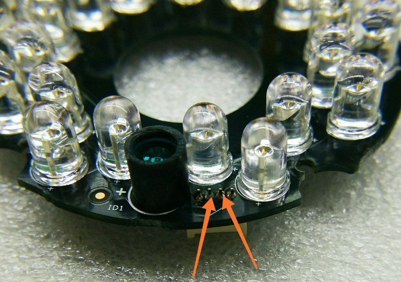

Камера была подключена к регистратору и время от времени пропадала. Сколько оно работало так и почему остается загадкой.
На сколько я понял, облако не использовалось и это тоже слегка настораживало, зачем тогда покупать такое???
Камеру развернули, подключились к TTL и действительно она не всегда стартовала так как надо.

Очень внимательный осмотр устройства обнаружил спайку в области ИК подсветки
Устранив эту неприятность, камера стала работать гораздо уверенно.
Эффект как раз таки и проявлялся при включении подсветки, а так...
Протестировано - работает!!!.

Эта камера OEM от Dahua
