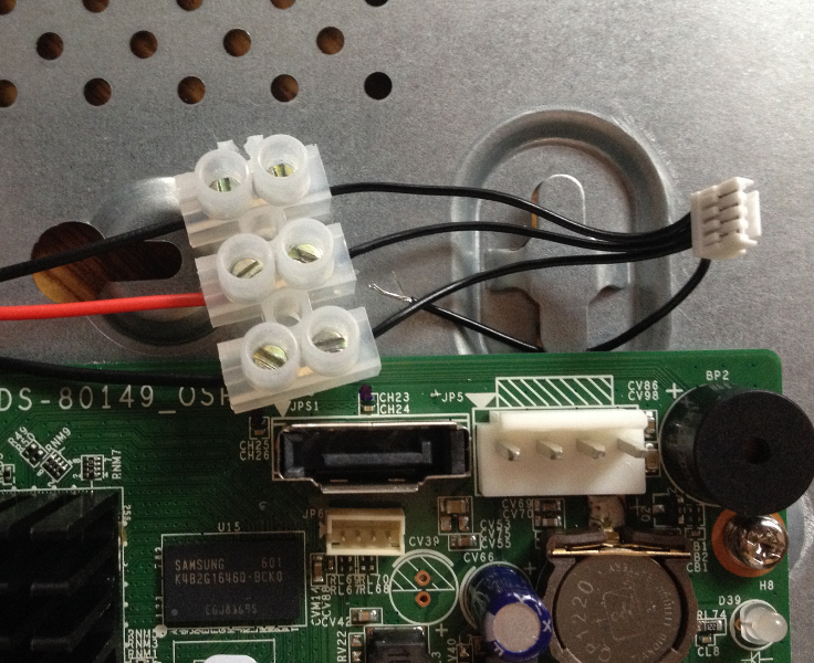

Прошу подсказать, что я не делаю или что делаю не так...
На руках имеется NVR 7108. Интересно изучить способ перепрошивки через служебные разъемы.

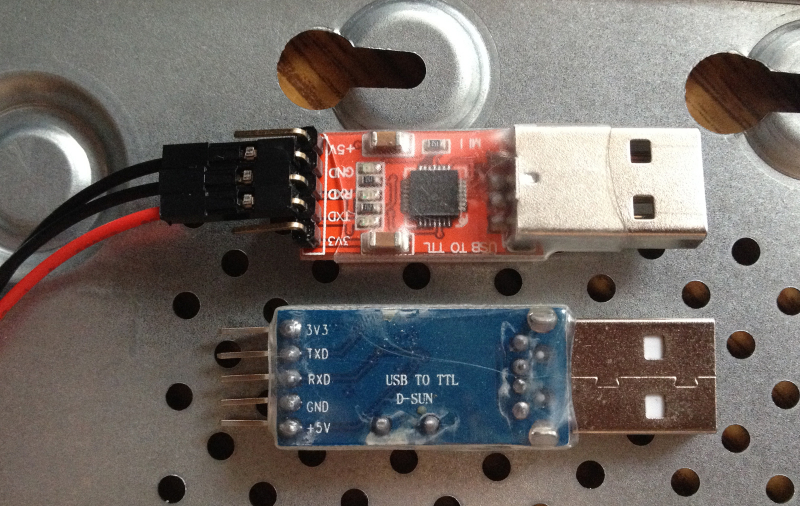

Имеется USB-TTL PL-2303HX и СP2102
Фото прилагаются....
Оба устройства нормально определяются в win7 , видны...

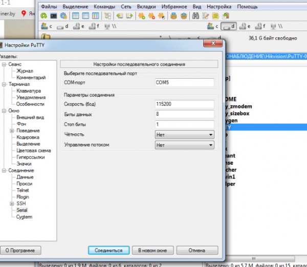

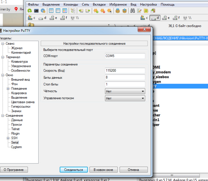

Соединяю с NVR, запускаю Putty , указываю порт, все необходимые настройки...но ничего не происходит....

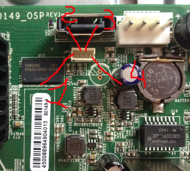

Способ подключения на служебном разъеме NVR
1- GRD
2- RXD
3-TXD
4- не используется...

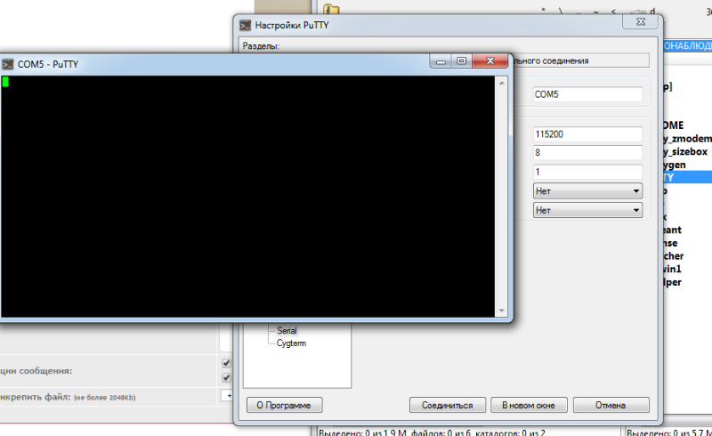

Пробовал менять местами 2 с 3 , но тишина....В терминале при подаче питания на NVR ничего не происходит.
Может, где-то что-то не так делаю....Подскажите, пожалуйста

С фоткой №1 точно есть контакт?

Я не про винты, а контакт с белым разъемом на плате.

В тера терм тоже самое....

Спасибо за подсказку. В разъеме дело было
