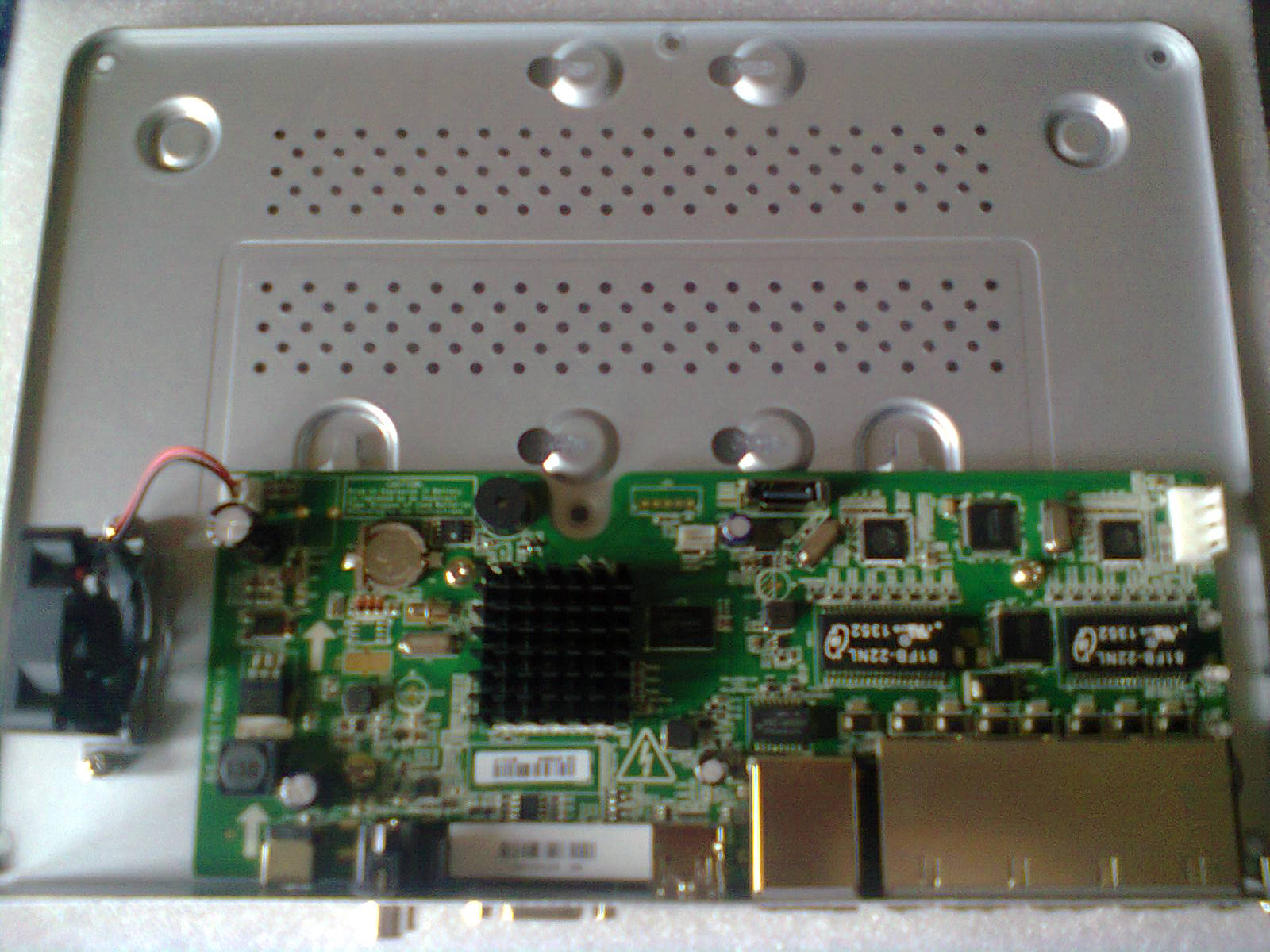

Сообщение iTuneDVR » 30 май 2014, 20:32

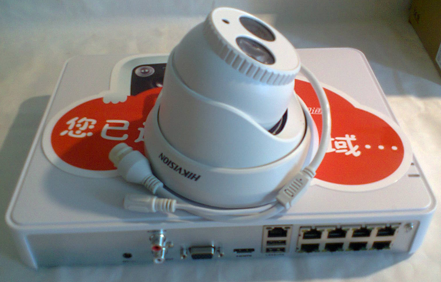

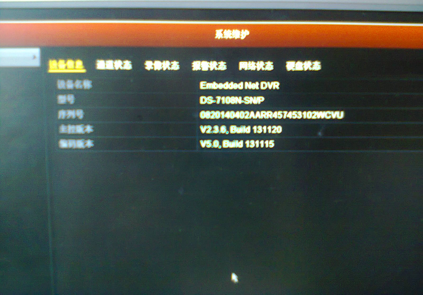

Приехала камера DS-2CD3332-I и аппарат DS-7108N-SN/P с POE портами: http://www1.hikvision.com/cn/prgs_541_i2791.html
Изучение аппаратной части показало что он:
Processor : ARMv7 Processor rev 1 (v7l)
BogoMIPS : 1318.91
Features : swp half fastmult edsp
CPU implementer : 0x41
CPU architecture: 7
CPU variant : 0x4
CPU part : 0xc09
CPU revision : 1
Hardware : hi3520d
Revision : 0000
Serial : 0000000000000000

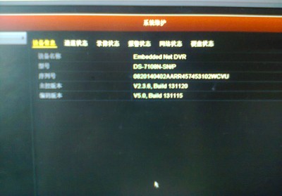

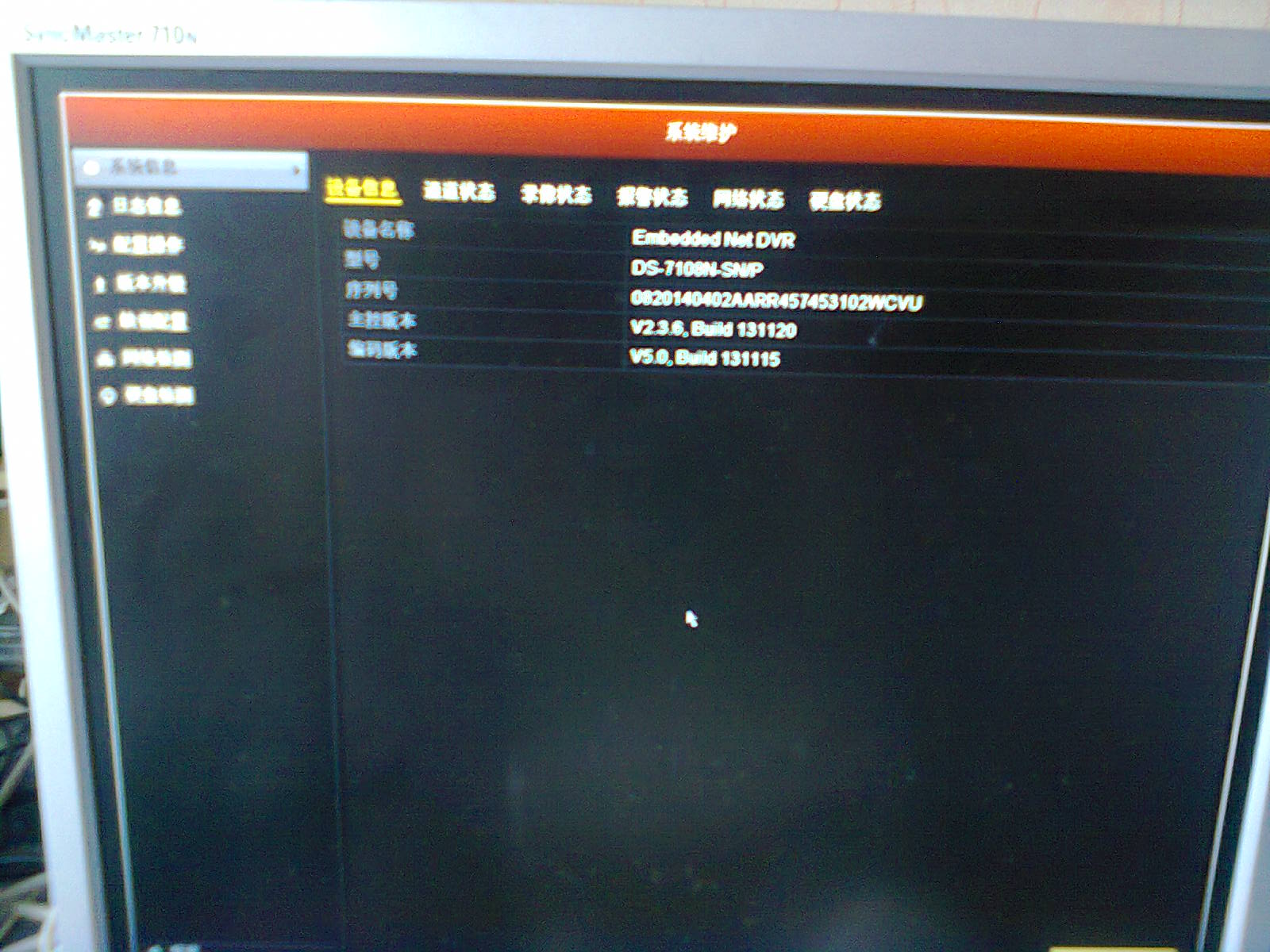

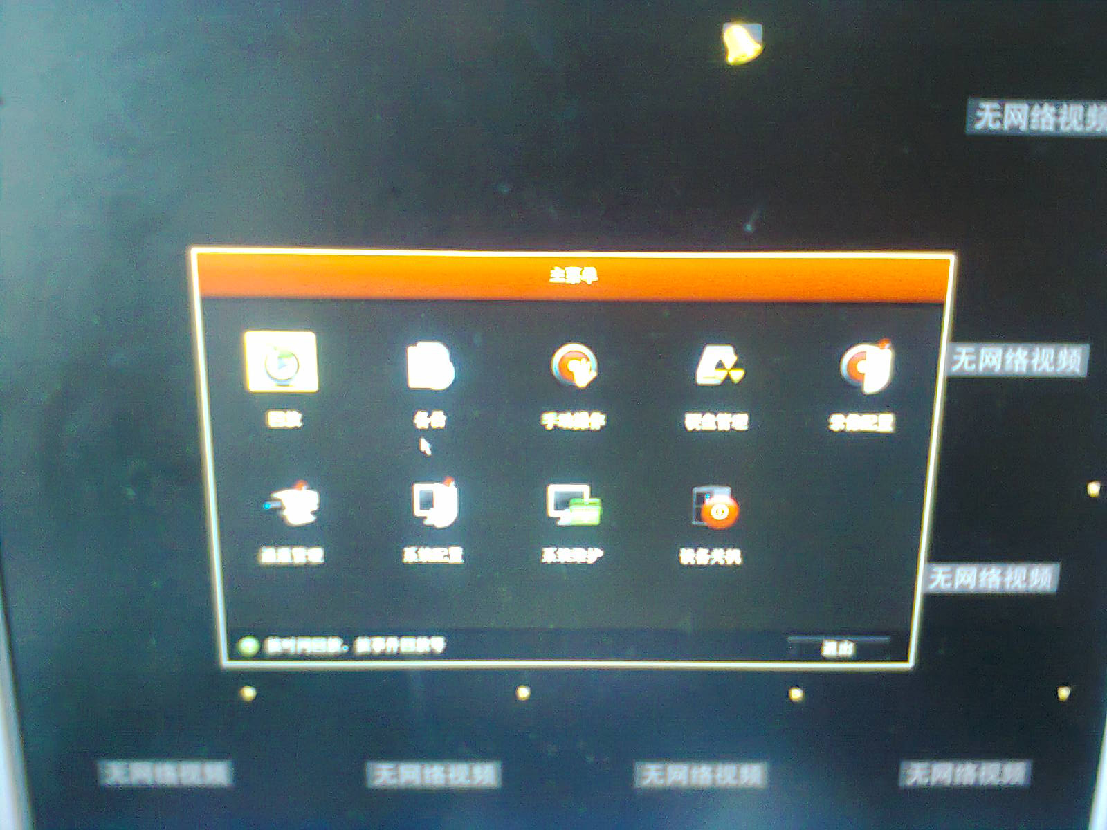

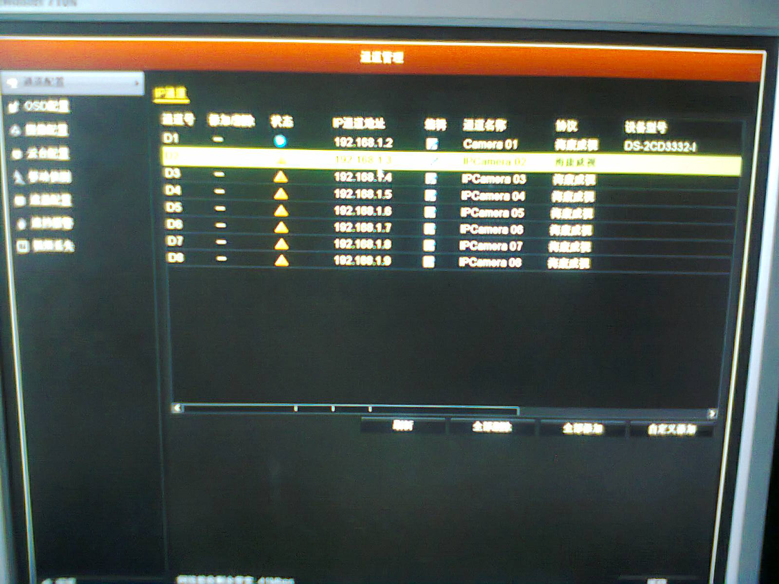

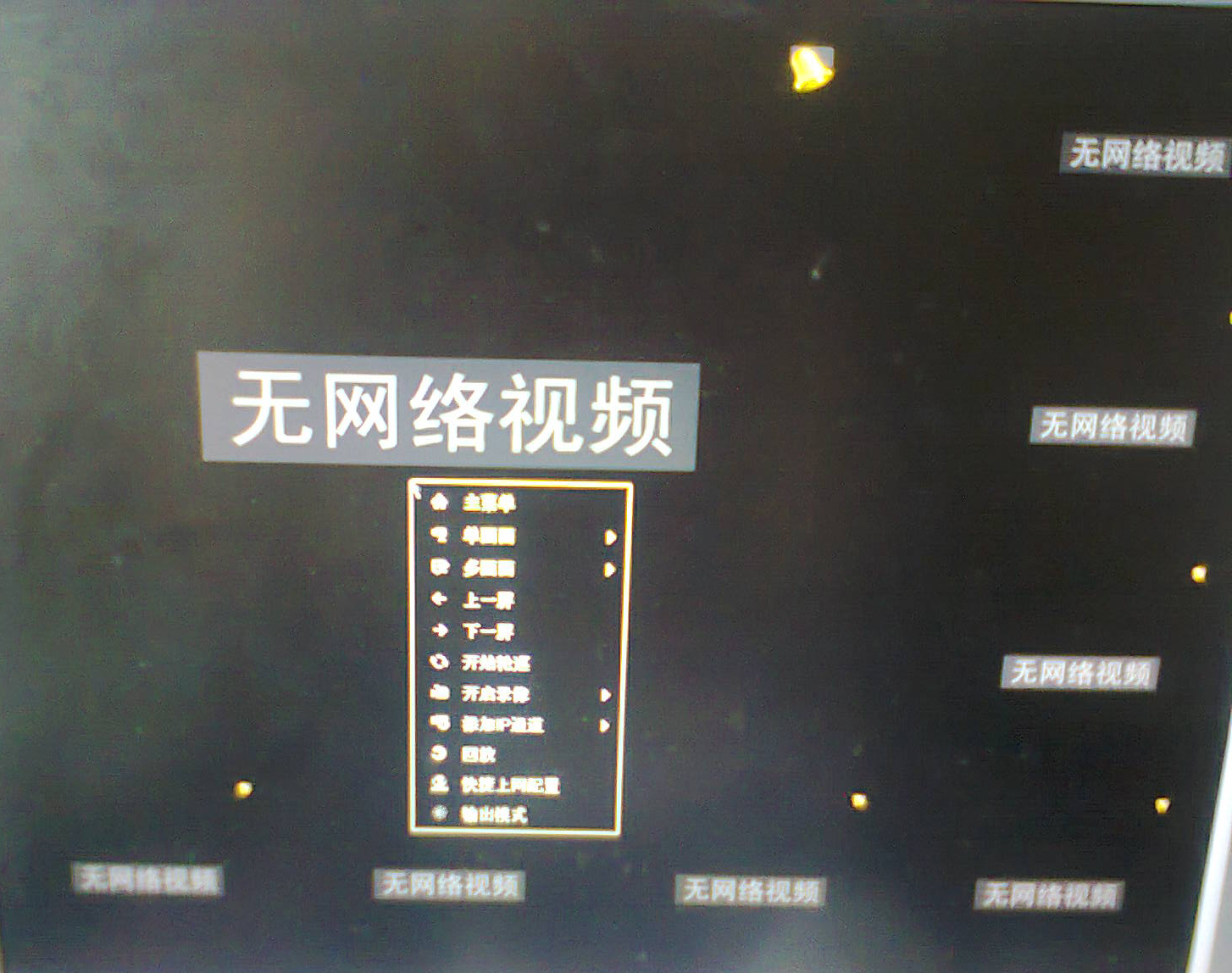

Что немного расстроило меня, т.к. я видел в действии чип hi3520D, на разный регистарторах и что-то он меня не впечатлил.

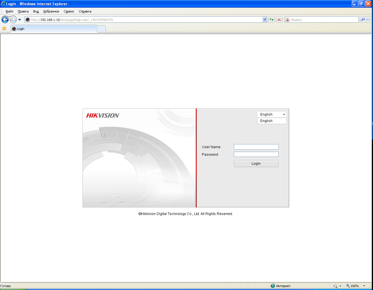

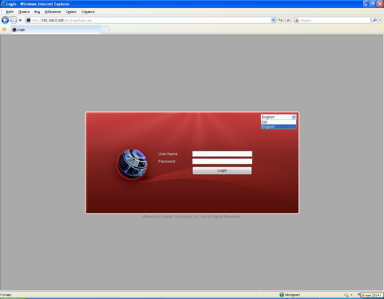

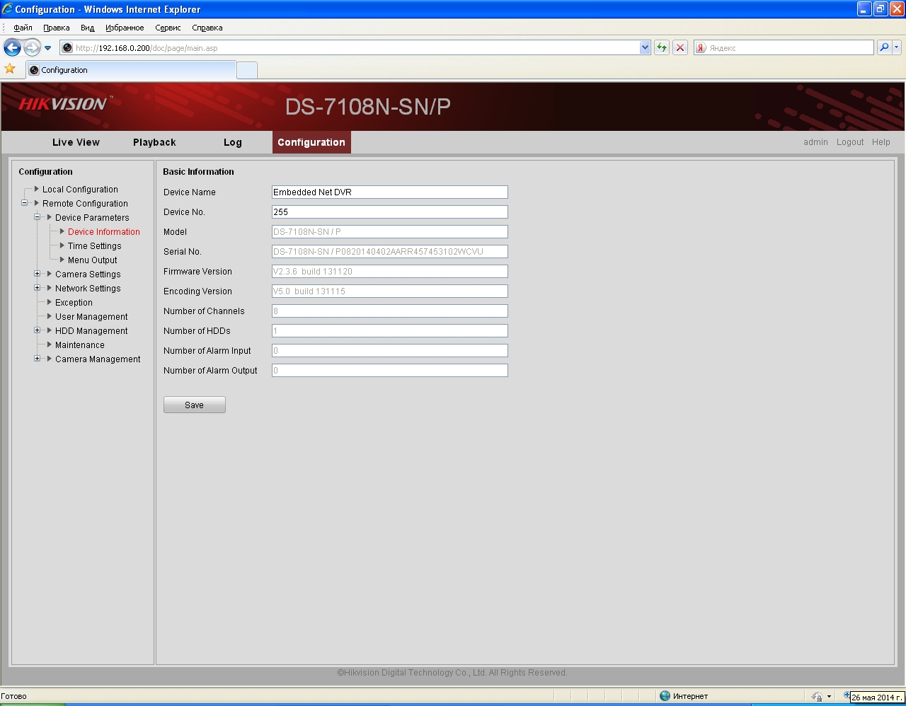

Т.к. это чисто чинаец, то естественно у него чисто чинайский интерфейс, на самом регистароре, а вот в web-интерфейсе, по умолчанию предложил английский язый и можно было настроить без всяких проблем.

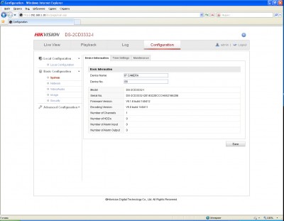

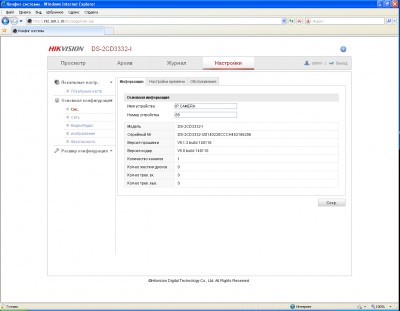

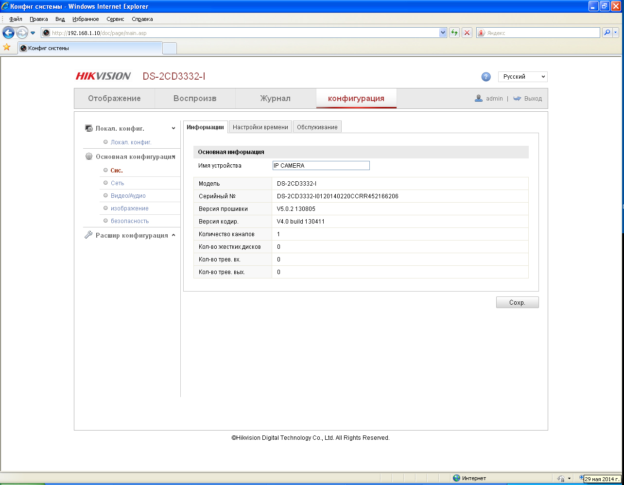

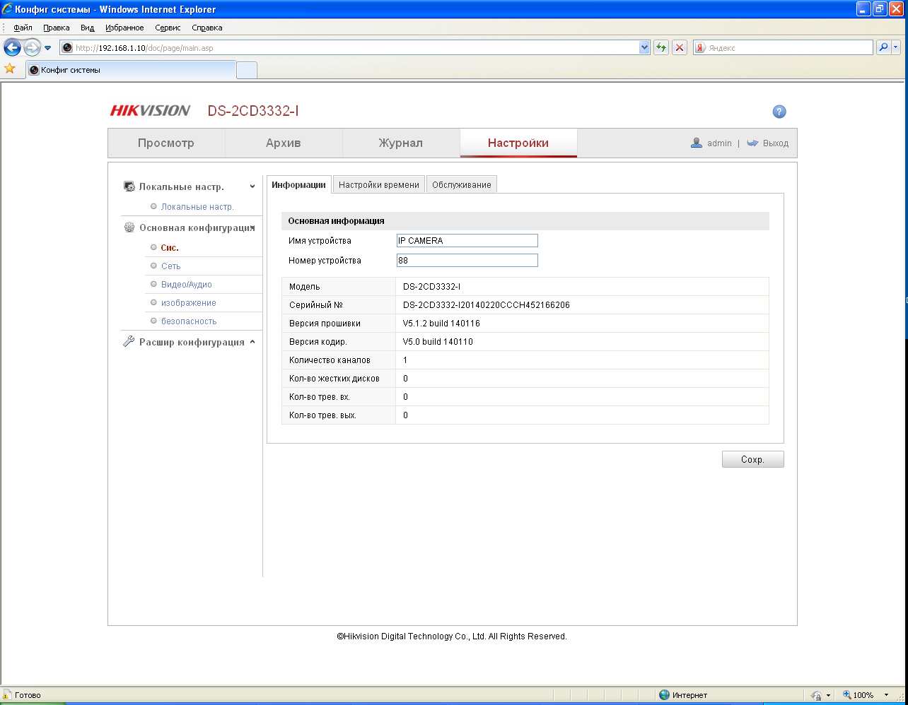

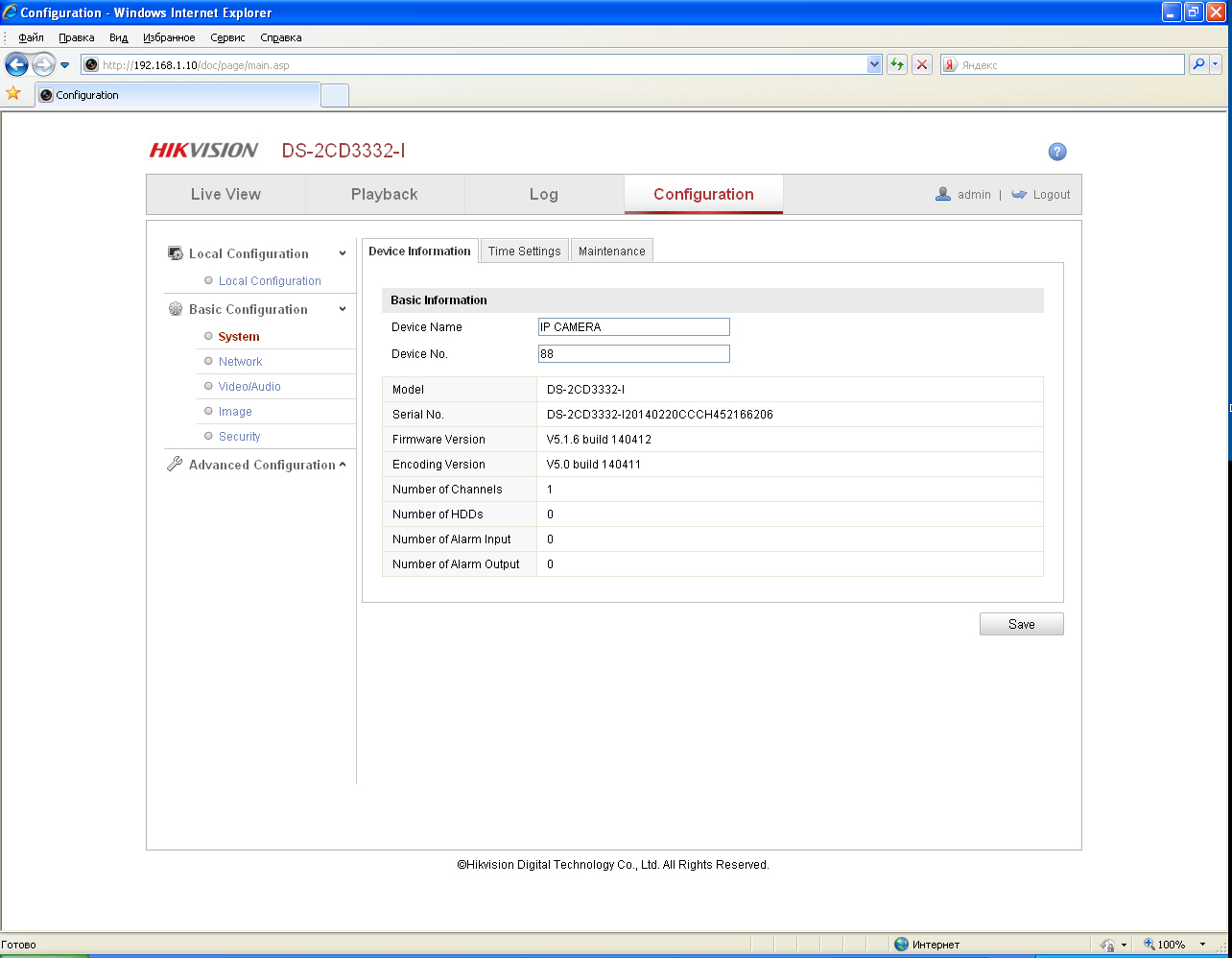

Стартовая прошивка на чинайской камере 5.0.2 и русский язык есть. При установке 5.1.2 только китайский, как и в прочем с 5.1.6.
Легкая пластика и она уже чисто европейская ;)
Прошивка 5.1.6 европейская спокойно ложиться на камеру. Язык только английский к сожалению!

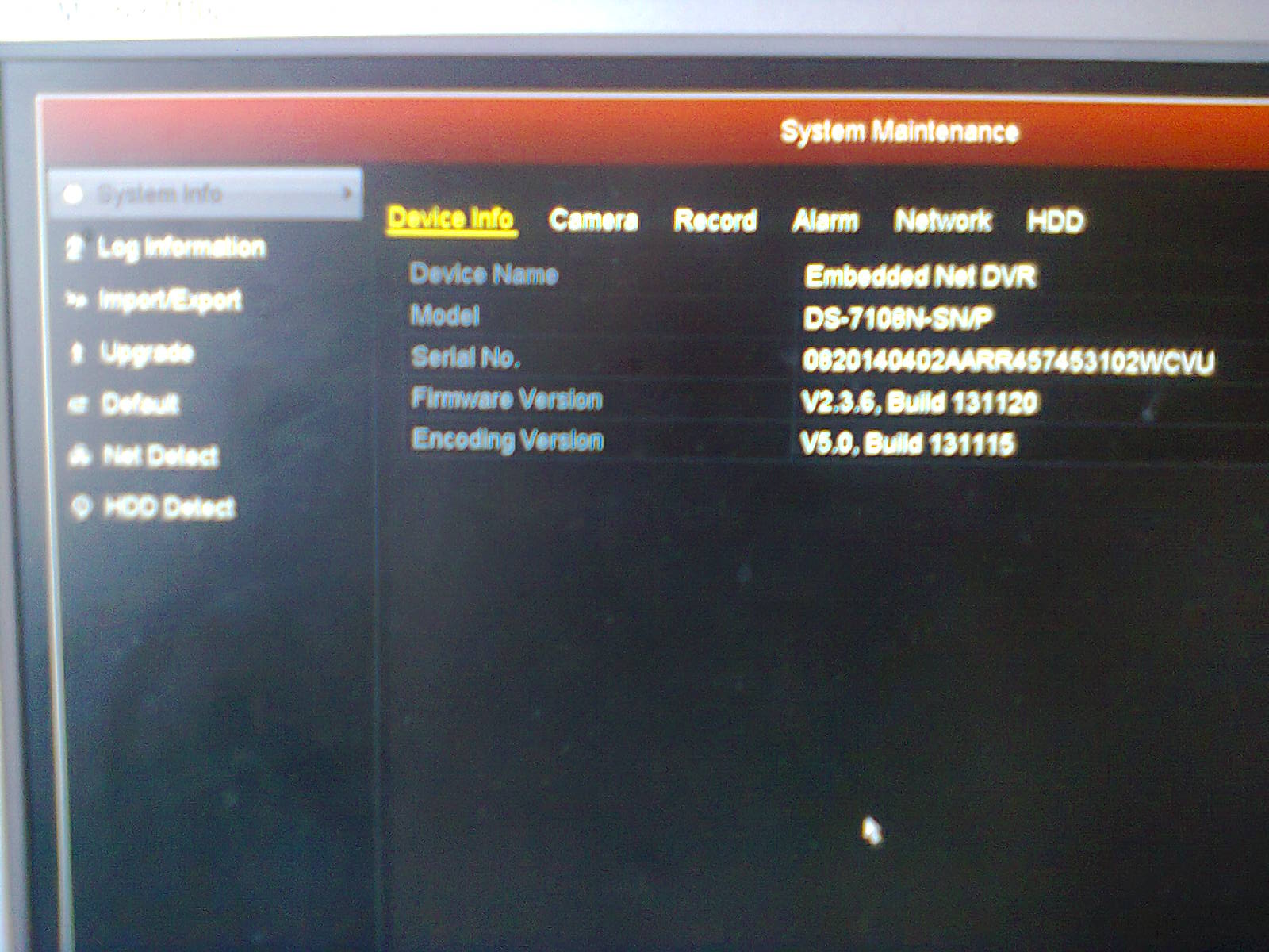

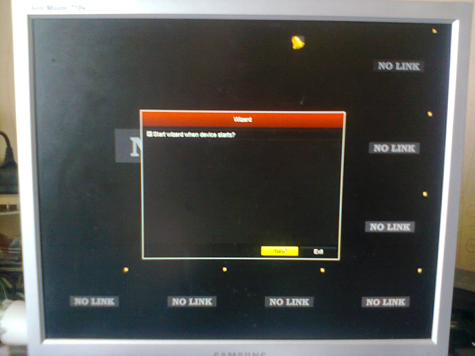

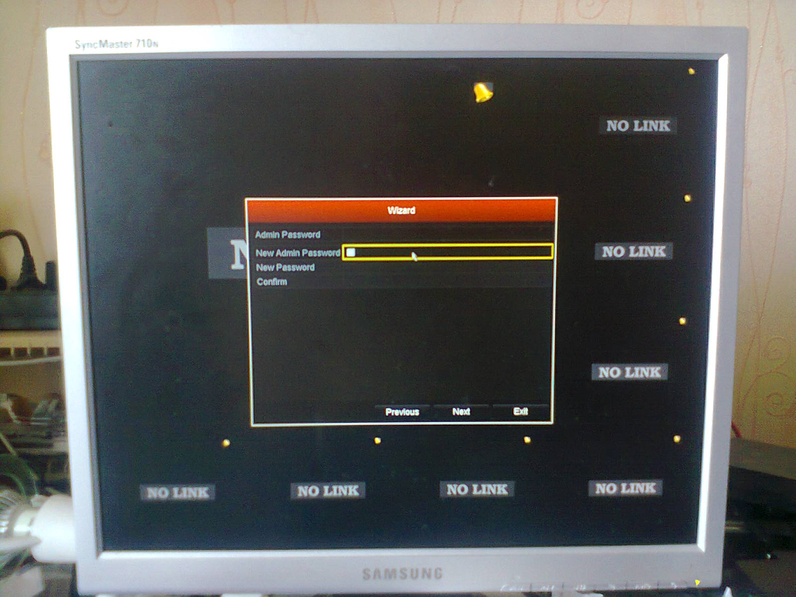

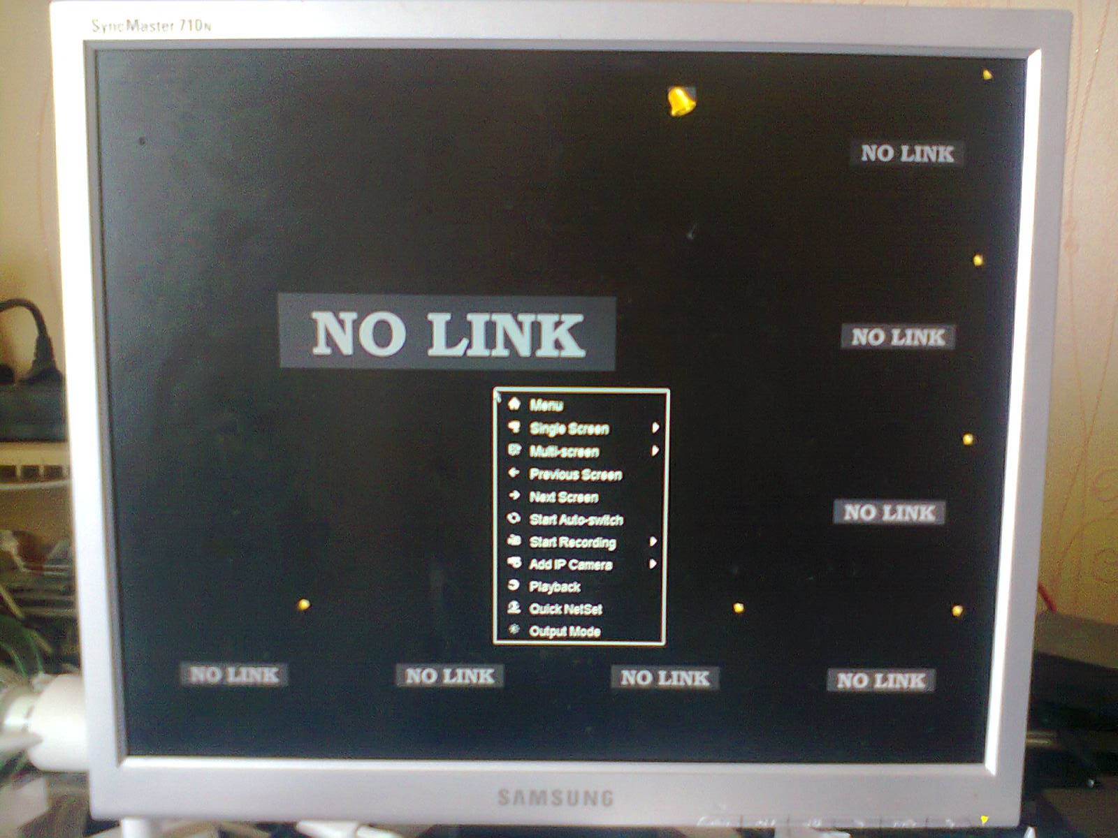

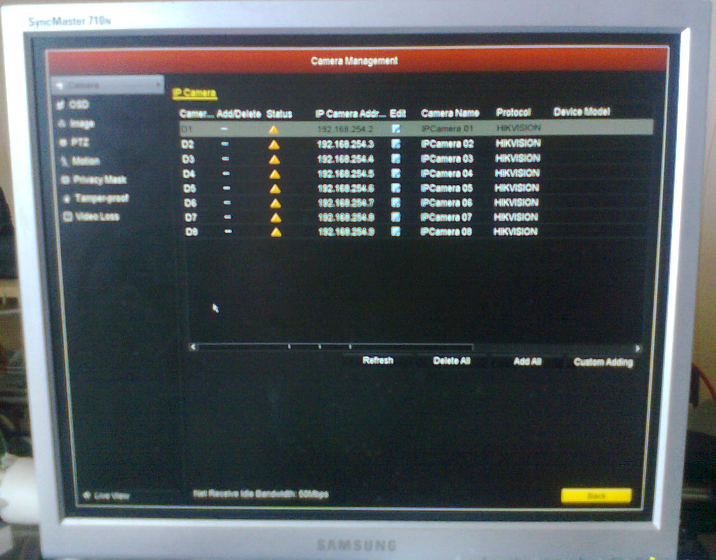

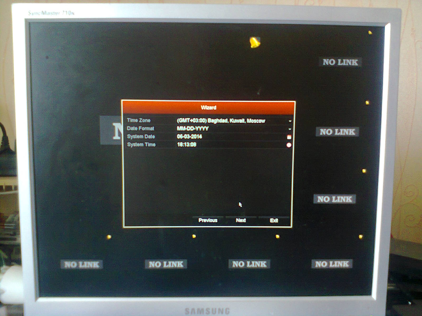

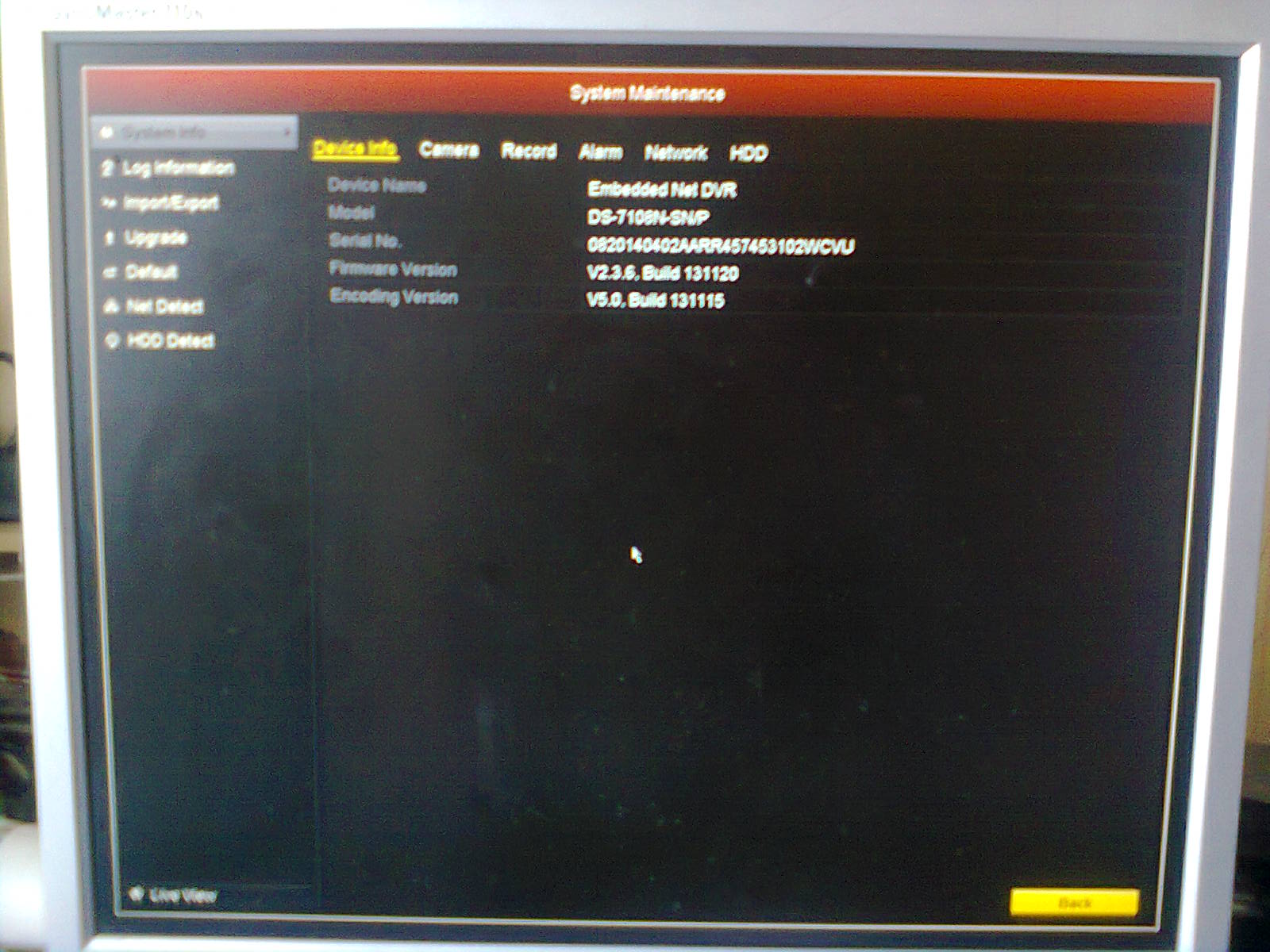

Re: Знакомимся с чинайскими NVR DS-7108N-SN/P и DS-2CD3332-I
Сообщение iTuneDVR » 04 июн 2014, 19:02

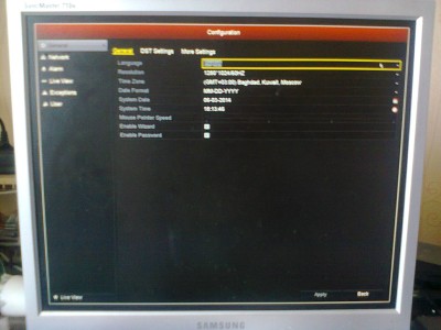

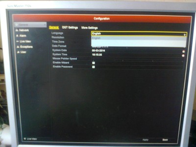

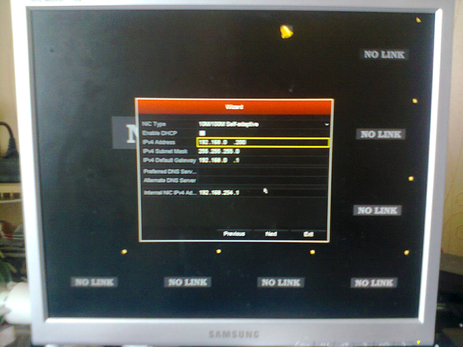

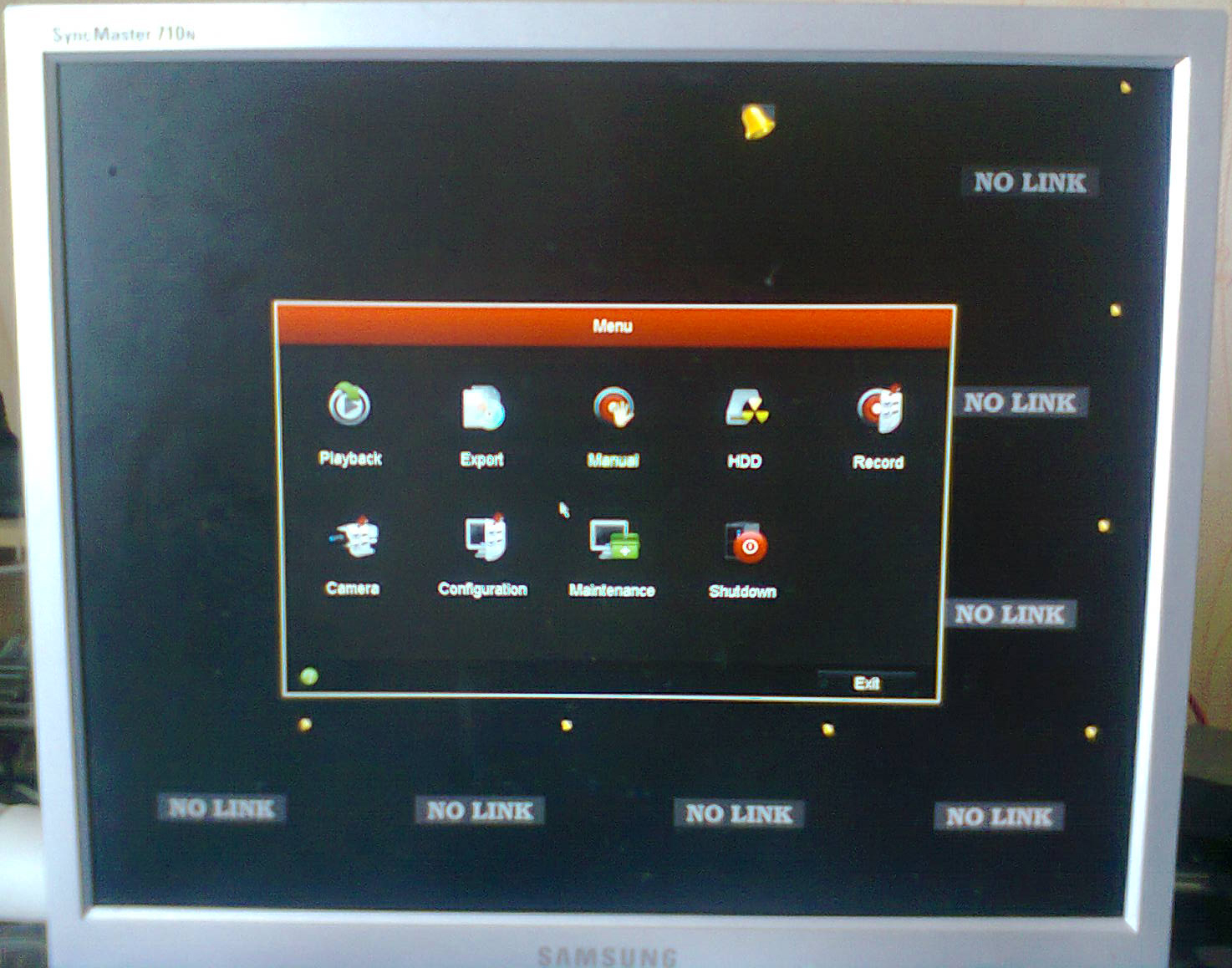

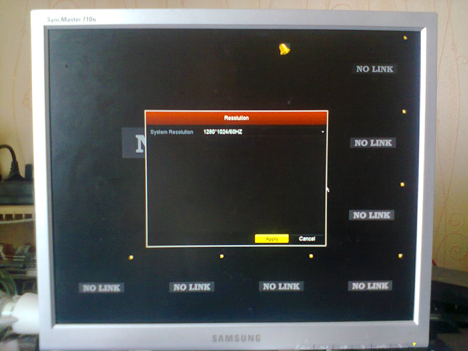

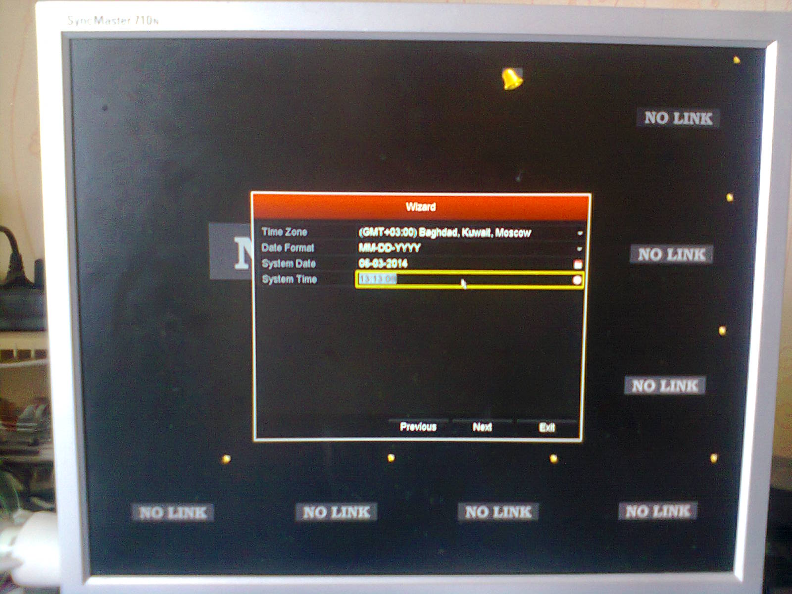

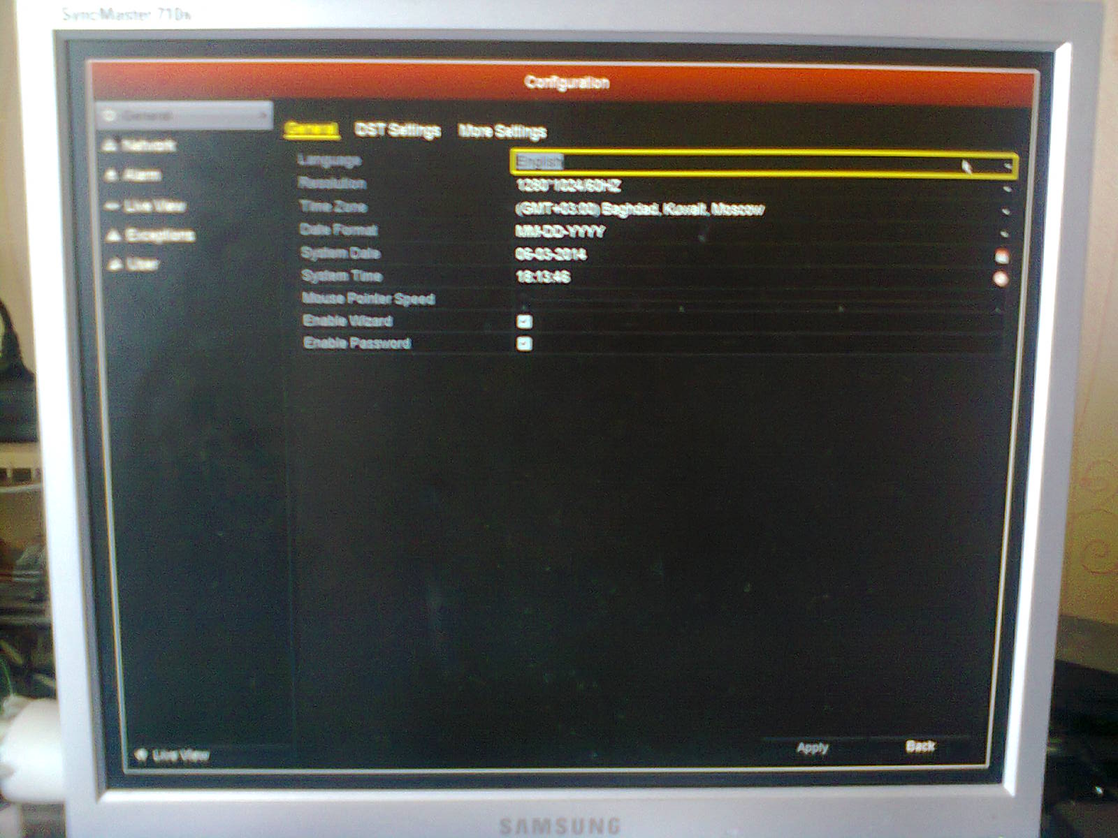

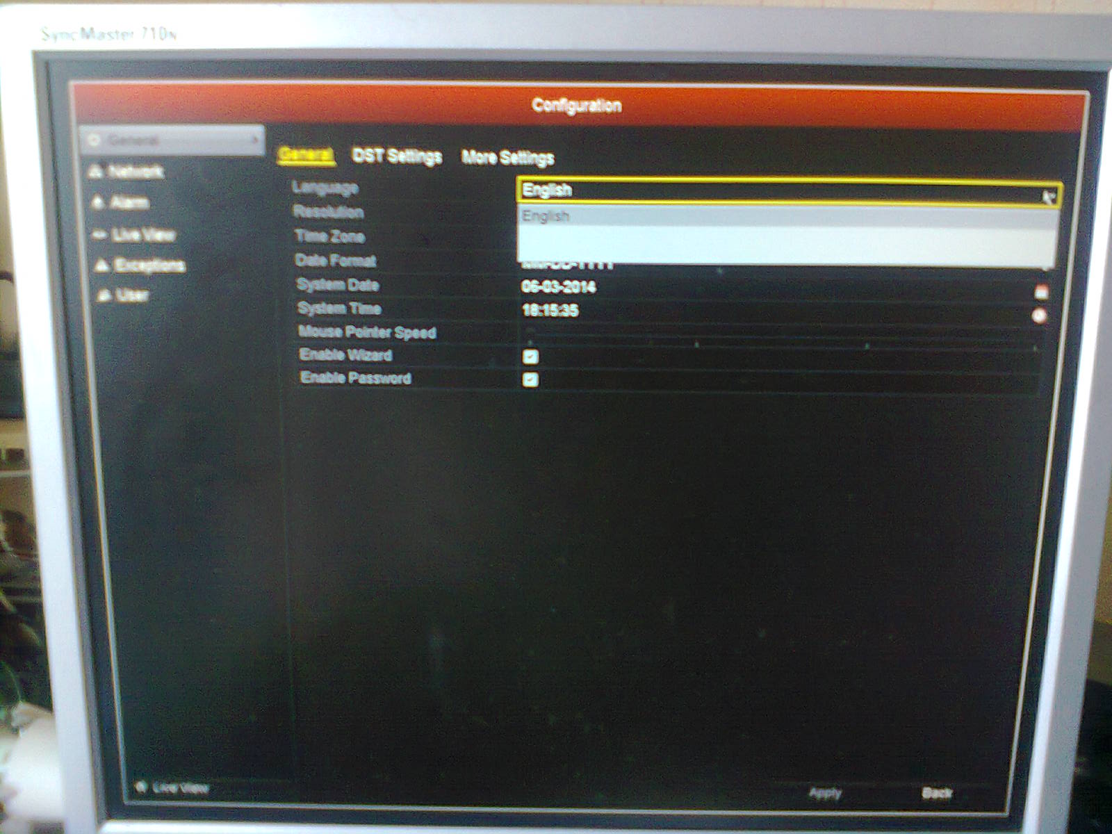

Легкая пластика и NVR DS-7108N-SN/P забыл напрочь чинайский и строго по аглицки заговорил ;)

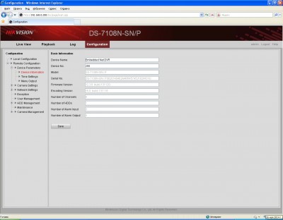

Сообщение iTuneDVR » 04 июн 2014, 19:10
Продолжение

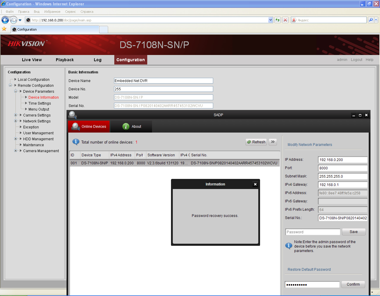

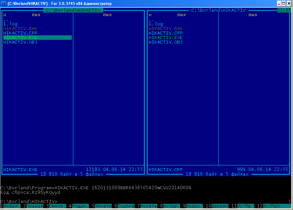

Сообщение iTuneDVR » 04 июн 2014, 19:42
Генерируем код сброса для SADP.
Отличный подарок от Артура, да и алгоритм оказался несложным. Нашёл его, расковыряв ряд прошивок и написал свою программулину по генерации и дальнейшей модификации.
