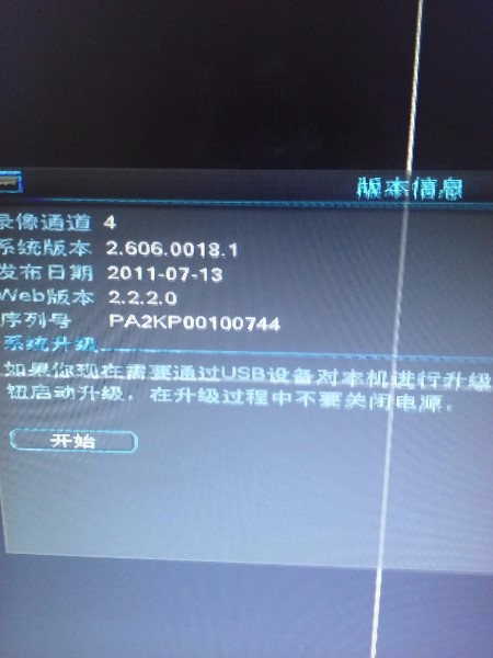

Здравствуйте. На данном регистраторе стоит китайская прошивка, т.е. все на китайском. Нету даже английского. Пробовала скачать эту General_DVR310X_Eng_P_V2.606.0018.1.R.20110713 но что то не обновляется. через флешку через config tool

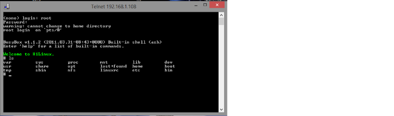

защел через телнет

Сообщение iTuneDVR » 02 авг 2016, 21:37
Ну вот, как я и говорил, все доступно и несложно.
cat /usr/data/hardware.lua
Засветить результат сюда
А потом, подключить либо сетевой диск NFS либо USB-флешку и скачать mtdblock'и
copy /dev/mtdblock* КУДА_ТО
Результат отправить в почту iTuneDVR@yandex.ru
